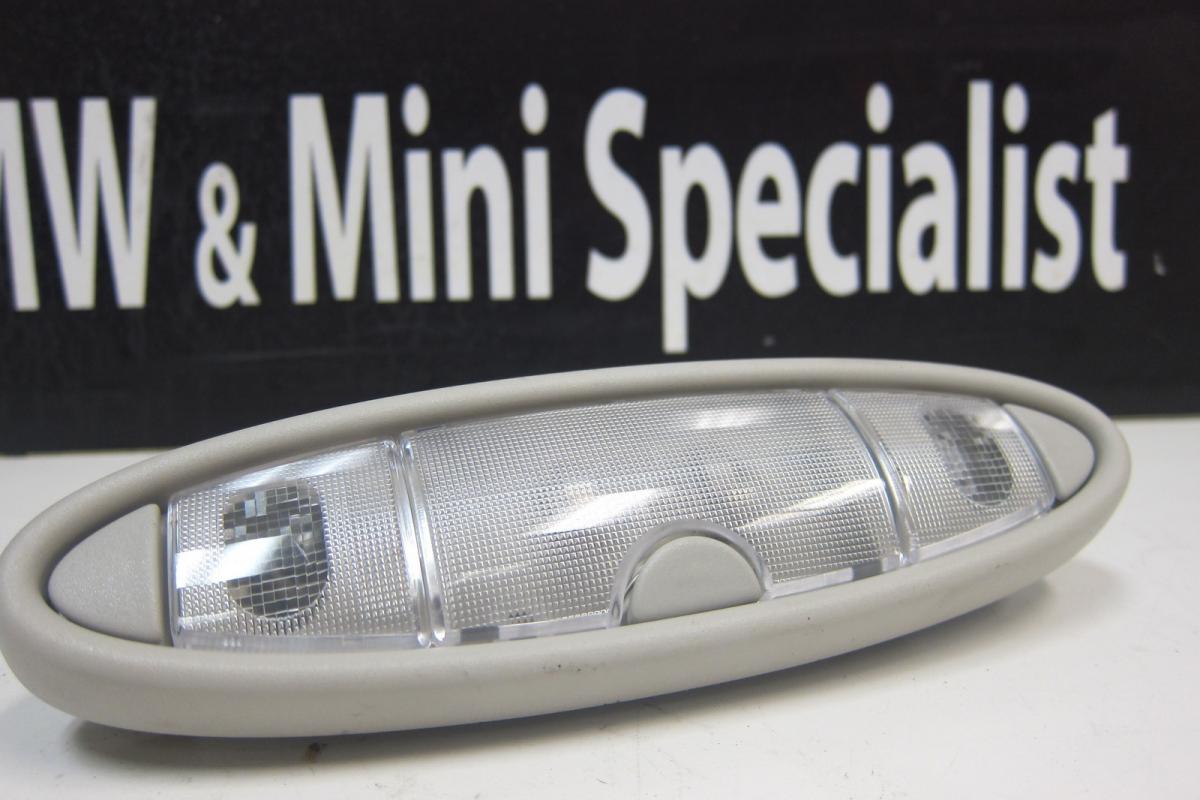

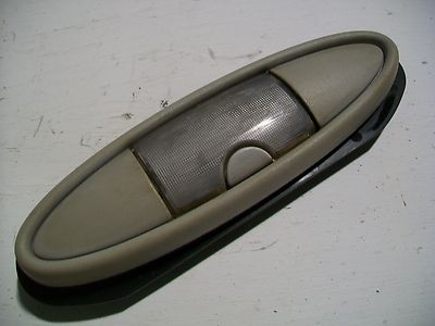

Ragasssi, mi è venuta una chicca: dal momento che la plafoniera "base" della mia One D mette una tristezza enorme (oltre al fatto che fa poca luce per i miei gusti e il pulsantino è un po' a ca...volacci sua) vorrei sostituirla con la plafoniera con le luci da lettura.
In sostanza sostituire questa post-9512-0-56610600-1360011486_thumb.jp con questa: post-9512-0-72534100-1360011510_thumb.jp.
Il punto è: la scheda sembra essere la stessa, ma visto che le uscite sono 3 e non una sola come nella vecchia, l'attacco e i collegamenti sono gli stessi? Cioè in poche parole posso montarla senza problemi?

le metti in parallelo....se vuoi stare più tranquillo utilizzi LED così hai un assorbimento minore e non c'è rischio di fondere i cavi....
io ho fatto un ponte dalla lampada centrale alle laterali. . ma dopo una settimana non ha dato più segni di vita.. anzi mi e scoppiato anche un fusibile... e ho rimesso l originale!

io la plafoniera a tre luci l'ho messa al posto della plafoniera singola, come attacco è tutto uguale devi solo portare un cavo di corrente diretta alle luci laterali, non ricordo quale pin del connettore è però, prova a vedere con un testar e vedi quale è, se non ricordo male dovrebbe essere il secondo o da destra o da sinistra.
Modificato da nick_cooper
Inviato (modificato)
Aspè non ho capito una cosa (perdonami l'inettitudine): il cavo per le luci laterali da dove lo devo far partire, da uno dei pin che dici tu? :post-8-1120395222:
