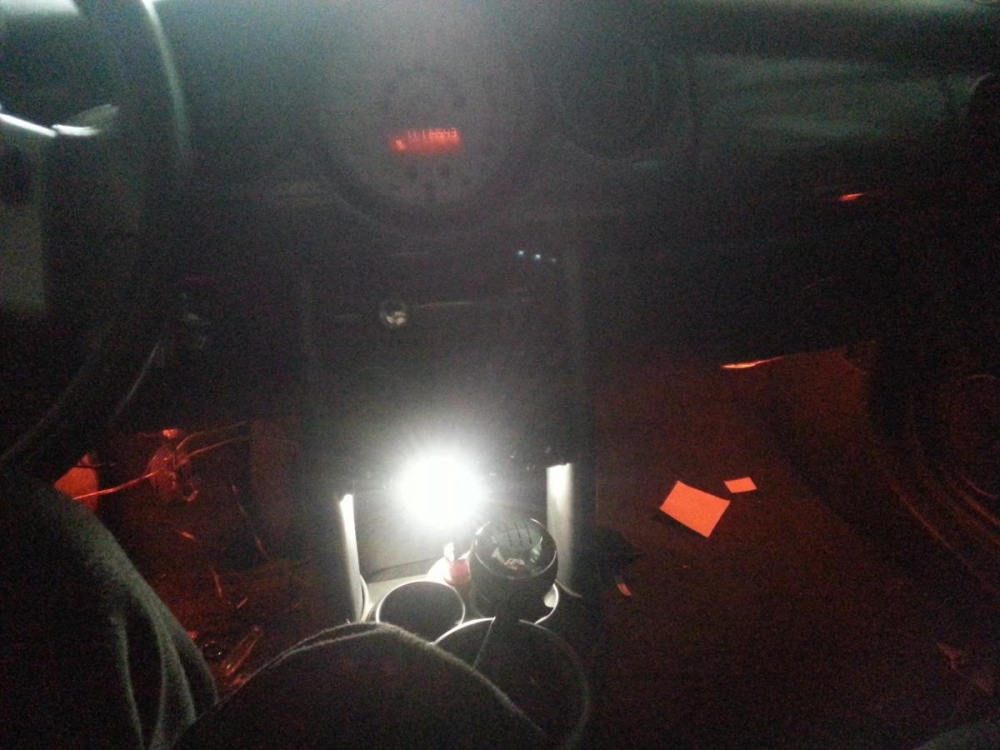

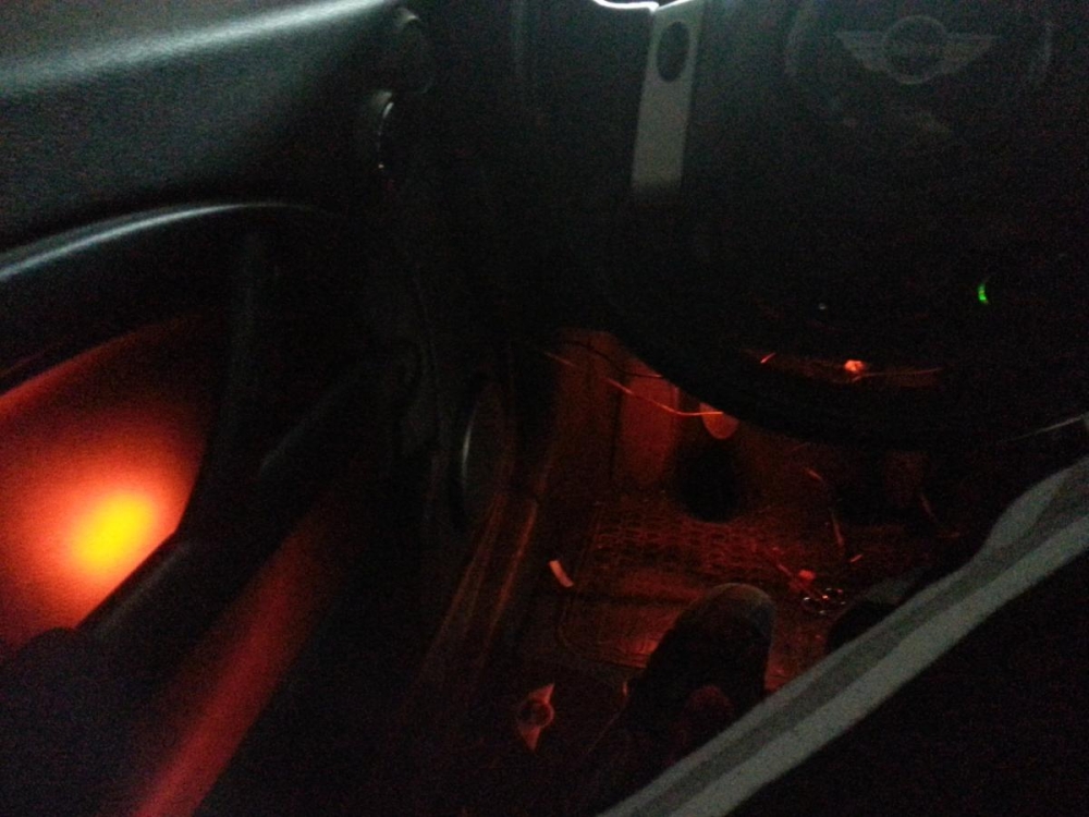

ecco alcune foto del lavoro terminato..
Per ora ragazzi ho queste foto.. le altre le ho nel pc.. mi scuso per la qualità delle foto.. se avete domande vi risponderò al più presto!

appena ho tempo faccio passare i fili con i led bianco ghiaccio nella zona sottopiedi dalla plafoniera centrale così quando si accende la plafoniera si accendono anche i led bianchi nella zona sottopiedi!

Ciao chicco.. la parte più complicata e proprio questa... ci sono stato un ora a sportello perché devi farr passare i fili da dove passano quelli delle casse e della corrente aiutati con un sondino da elettricista.. preparati a smadonnare un po!
