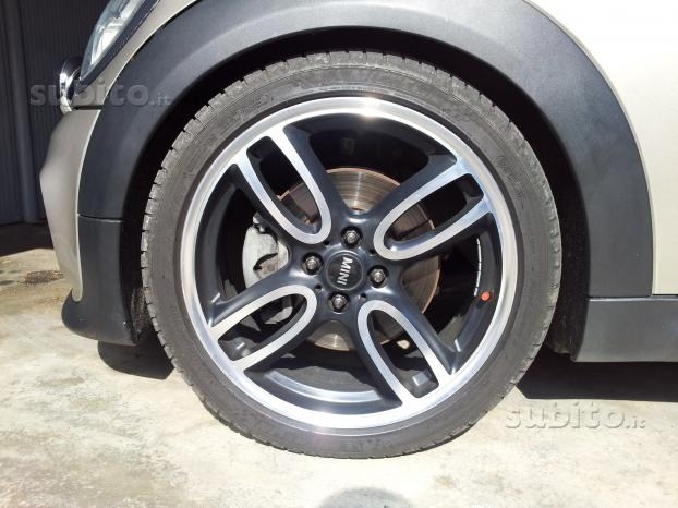

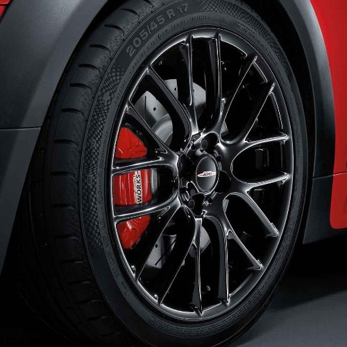

Ospite Silvio Inviato 5 Novembre 2012 Segnala Inviato 5 Novembre 2012 Vi ringrazio tutti!Molto precisi e gentili :lol: ,allora continuo se possibile chiedendo un altro paio di cose: Per quanto riguarda lo scarico sono indeciso tra: 1- come ho letto da molti lasciare tutto originale a parte il terminale step 2 se si dice cosi 2- mettere l'akrapovic completo (non so se va rimappata la centralina mettendo questo) Qualcuno di voi conosce le differenze sostanziali sia di prestazioni che di sound tra i due? Invece per i cerchi sarei indeciso tra: 1- Cross spoke challenge r 112 Neri (dovrebbero essere del Jcw) 2- Quelli del Mini GP (non so se sono compatibili ma sono stupendi) In entrambi le 205 R 17 che ho adesso vanno bene? L'ultima cosa è relativa ai problemi di consumo olio, :huh: mi avete messo un gran paura...spero non sia proprio un problema generale la mia è il 175 cavalli e la sto prendendo con poco più di 20000 Km,mi parlavate di garanzia ma essendo del 2009 mi sembra quasi scontato che sia fuori garanzia,speriamo bene... Ringrazio ancora per la disponibilitàScusate se magari faccio troppe domande!
Gabriele_r50 Inviato 5 Novembre 2012 Segnala Inviato 5 Novembre 2012 Vi ringrazio tutti!Molto precisi e gentili :lol: ,allora continuo se possibile chiedendo un altro paio di cose: Per quanto riguarda lo scarico sono indeciso tra: 1- come ho letto da molti lasciare tutto originale a parte il terminale step 2 se si dice cosi 2- mettere l'akrapovic completo (non so se va rimappata la centralina mettendo questo) Qualcuno di voi conosce le differenze sostanziali sia di prestazioni che di sound tra i due? Invece per i cerchi sarei indeciso tra: 1- Cross spoke challenge r 112 Neri (dovrebbero essere del Jcw) 2- Quelli del Mini GP (non so se sono compatibili ma sono stupendi) In entrambi le 205 R 17 che ho adesso vanno bene? L'ultima cosa è relativa ai problemi di consumo olio, :huh: mi avete messo un gran paura...spero non sia proprio un problema generale la mia è il 175 cavalli e la sto prendendo con poco più di 20000 Km,mi parlavate di garanzia ma essendo del 2009 mi sembra quasi scontato che sia fuori garanzia,speriamo bene... Ringrazio ancora per la disponibilitàScusate se magari faccio troppe domande!
MassiMINI89 Inviato 5 Novembre 2012 Segnala Inviato 5 Novembre 2012 (modificato) Si si...originali i cerchi della Gp sono da 18,le repliche da 17!! ps i cerchi challenge sono da :post-8-1120395015: ...sono nella lista dei miei up a breve termine infatti ihhihi!!per cui te li consiglio!! tranquillo per il consumo...si tratta solo di verificare costantemente il livello di olio tramite l'asticella presente nel motore,le 175cv hanno appunto,come debolezza il trattamento interno delle camicie...e alla lunga viene consumato e ti consuma molto olio...ma spero che nn sia il tuo caso!!!tu comunque controlla....prevenire è meglio che curare! Ps comunque stai tranquillo...ti sei portato a casa un mezzo spettacolare! Modificato 5 Novembre 2012 da MassiMINI89
incredibly_jack Inviato 5 Novembre 2012 Segnala Inviato 5 Novembre 2012 Consiglio. Cambia olio ogni circa 10000 12000km e vedrai che il motore andrà bene. Guarda prima qdo è stato fatto il tagliando e magari quell'olio che hai dentro lo cambi subito ;) Per i cerchi andrei di R112 oppure i borbet mini challenge di uguale disegno, ma con canale più largo. Sono cerchi usati per le MINI da corsa ufficiali e se li avrai bisogno contattami pure in PM ;) 1
