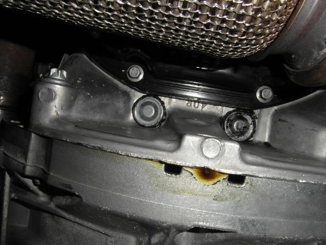

devilbmwz4 Inviato 3 Novembre 2012 Autore Segnala Inviato 3 Novembre 2012 (modificato) Ciao a tutti....ho notato quando ho alzato la macchina per il cambio gomme che si è riformata la mini perdita di olio. Da quando la pulisco con la carta al riformarsi passano circa 6 giorni....sono passato già in concessionario e se non peggiora aspetto gennaio quando dovro' fare il tagliando. Sembra che esca da quel tappo piantato a forza nel blocco motore sotto al quale c'è il tirante che unisce il basamento con il blocco motore. Ho letto in una discussione di un'altro forum che era capitato già a qualcuno.....qui qualcuno ha idee o gli è già capitato? Allego foto Modificato 3 Novembre 2012 da devilbmwz4

devilbmwz4 Inviato 12 Dicembre 2012 Autore Segnala Inviato 12 Dicembre 2012 Mi hanno chiamato dal concessionario sostituiranno i tappini che sono a copertura dei tiranti nel blocco motore. Trafila da li....( vedi mie foto). Comunque riporto da un forum : "...Il meccanico mi ha spiegato che e' un difetto che conoscono bene, in pratica un tappo di metallo infilato a pressione nel blocco motore esce di sede: il motivo e' perche' va piantato con molta attenzione, pena il blocco crepato (!!!) quindi a volta la forza di piantaggio non basta a farlo stare in sede a lungo, mi ha anche detto che e' ricorsivo e che i miei erano gia stati sostituiti, lui ci ha anche aggiunto della Loctite per tenerlo a posto....." Ciao

devilbmwz4 Inviato 13 Dicembre 2012 Autore Segnala Inviato 13 Dicembre 2012 Doman mi danno la car....allora come lessi su un forum hanno tolto la marmita, hanno levato i tappi e hanno sigillato tutto con il sigillante apposito e rimesso i tappi. Domani che il sigillante avrà fatto presa provano il tutto. Ciao
