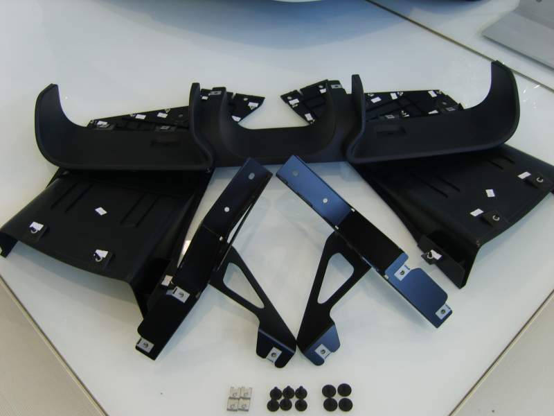

GiuseppeMBG Inviato 24 Gennaio 2013 Segnala Inviato 24 Gennaio 2013 Ordinati oggi :D :post-8-1120395108: :post-8-1120395108: :post-8-1120395108: :post-8-1120395108: :post-8-1120395198: 1

monda1988 Inviato 25 Gennaio 2013 Segnala Inviato 25 Gennaio 2013 Che Agonia sti estrattori in bmw, praticamente oggi mi chiamano e non sono disponibili nemmeno a Monaco..ma ce altro... i pezzi hanno disponibilita' diverse: il pezzo numero 7 e disponibile a Monaco dal 5 febbraio, i pezzi 8 e 9 dal 15 di febbraio....e poi non e' detto che rispettino i tempi......ho gia' capito come andra' a finire -.-''

GiuseppeMBG Inviato 25 Gennaio 2013 Segnala Inviato 25 Gennaio 2013 Ragazzi come avevo scritto il giorno che ho pubblicato i pezzi....ancora molti non sono ordinabili perchè in Italia non risulta immatricolata nessuna GP (grazie ancora non è partita la produzione europea) quindi i ricambi scarseggiano....! quello che sono stato ieri a cercare di capire con il grande SALVATORE che se ci legge lo saluto ossia il ragazzo del magazzino della mia concessionaria che il pezzo 9 ossia le due staffe che come parlavamo con Salic vanno attaccata al supporto catalizzatore non è per niente sicuro....! infatti salvatore non ha voluto ordinarmi gli estrattori per cautela...e mi ha rassicurato che appena ha la certezza che si montano senza forare o modifiche irreversibili sull'auto me li ordina senza che lo chiami.......ma ieri non ha voluto perchè il TIS non accetta il montaggio del pezzo 9..io spero che il buon Salic ci avvisto lungo ma da BMW se inseriamo il telaio o le la versione JCW R56 LCI risulta NON montabile....ma solo per JCW GP KIT :( quindi io attendo una fonte + sicura..., questo lo scrivo perchè magari c'è gente che non si fa problemi a forare l'auto , altri si....! io confido nell'occhio lungo di salic....ma devo dare anche una buona dose di prudenza all'etk , giuro per far capire..ieri siamo stati 1 ora a guarda le foto degli estrattori montati sulle altre MINI postate su questo forum ma non si capisce il pezzo 9 dove si avvita...! spero che sia utile a qualcuno.... 1

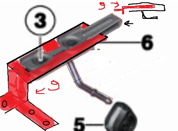

saliac91 Inviato 26 Gennaio 2013 Segnala Inviato 26 Gennaio 2013 Buona notte =) eccovi i pezzi numero 9...Giuseppe non devi forare niente...la mia teoria era esatta
GiuseppeMBG Inviato 26 Gennaio 2013 Segnala Inviato 26 Gennaio 2013 (modificato) allora Salic..... :) spiegami xkè continuo a non capire oppure ad essere titubante che si avvita al sostegno dello scarico mi dici i fori con colori diversi come si attaccano , secondo le tue supposizioni? Modificato 26 Gennaio 2013 da GiuseppeMBG
saliac91 Inviato 26 Gennaio 2013 Segnala Inviato 26 Gennaio 2013 allora Salic..... :) spiegami xkè continuo a non capire oppure ad essere titubante che si avvita al sostegno dello scarico mi dici i fori con colori diversi come si attaccano , secondo le tue supposizioni?
GiuseppeMBG Inviato 26 Gennaio 2013 Segnala Inviato 26 Gennaio 2013 Salic forse cosi riesco a farti capire....il mio dubbio è questo : la placchetta in blu sarebbe la parte verde.....della foto....! ecco se noti c'è il ferro che regge il pezzo 5 indicato dalla freccia che mi fa capire che la placchetta blu urta al ferro.......
saliac91 Inviato 26 Gennaio 2013 Segnala Inviato 26 Gennaio 2013 il pezzo 9 va inserito in mezzo al pezzo 6 (staffa del terminale) nell immagine in alto a destra è visto di profilo
GiuseppeMBG Inviato 26 Gennaio 2013 Segnala Inviato 26 Gennaio 2013 bene...spero che sarà cosi :) ora sembra tutto chiaro....! mamma mia come mi complico la vita.... 1

GiuseppeMBG Inviato 26 Gennaio 2013 Segnala Inviato 26 Gennaio 2013 se è come ha detto Salic (speriamo) va svitato la ritenuta di destra e quella di sinistra....e montare il pezzo 9 prima da un lavo e poi dall'altro...!
saliac91 Inviato 26 Gennaio 2013 Segnala Inviato 26 Gennaio 2013 se è come ha detto Salic (speriamo) va svitato la ritenuta di destra e quella di sinistra....e montare il pezzo 9 prima da un lavo e poi dall'altro...! 2
