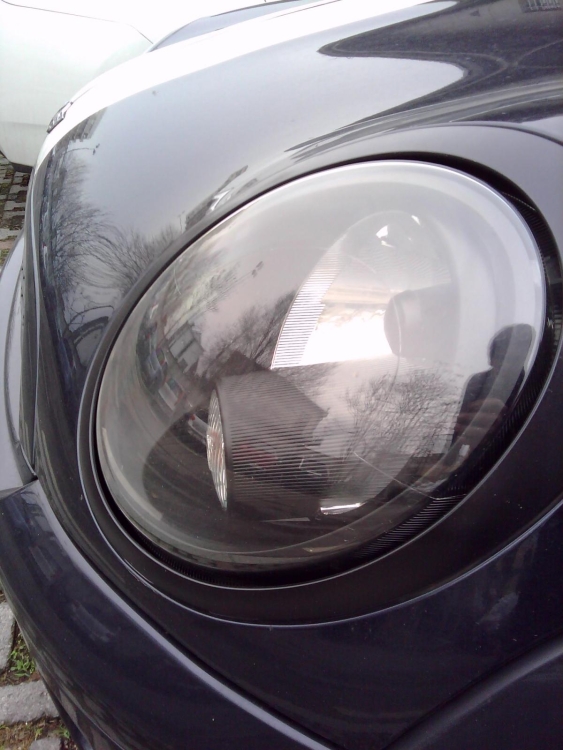

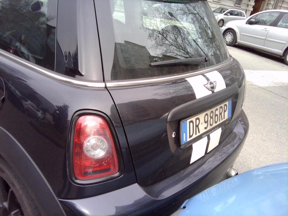

Bolzaman Inviato 22 Febbraio 2013 Autore Segnala Inviato 22 Febbraio 2013 Ancora perfetti! Inviato dal mio Galaxy Nexus con Tapatalk 2
f4gSiMo Inviato 22 Febbraio 2013 Segnala Inviato 22 Febbraio 2013 Ancora perfetti! Inviato dal mio Galaxy Nexus con Tapatalk 2 va che bellina! Bravo ale! 1
MINId Inviato 25 Febbraio 2013 Segnala Inviato 25 Febbraio 2013 Ancora perfetti! Inviato dal mio Galaxy Nexus con Tapatalk 2 meglio bianche le bonnet!
