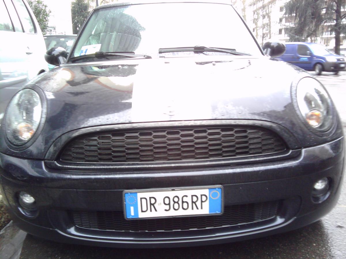

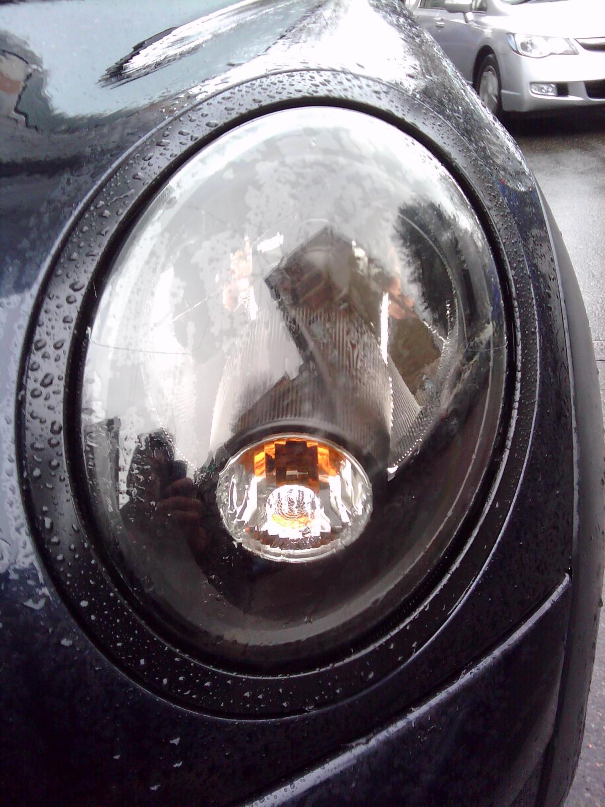

ughis Inviato 5 Marzo 2012 Segnala Inviato 5 Marzo 2012 premettendo che nel fare le foto sono una vera frana e che oggi pioveva......ma chiaramente sono troppo impaziente.........ecco il lavoro!!!! :oleeeeee:

ughis Inviato 6 Marzo 2012 Segnala Inviato 6 Marzo 2012 Cavolo quanto è venuta scura!! sembra nera!!! a vedersi così è bella cattiva!!! ma spetto foto in cui si vede che è verde!!!!
