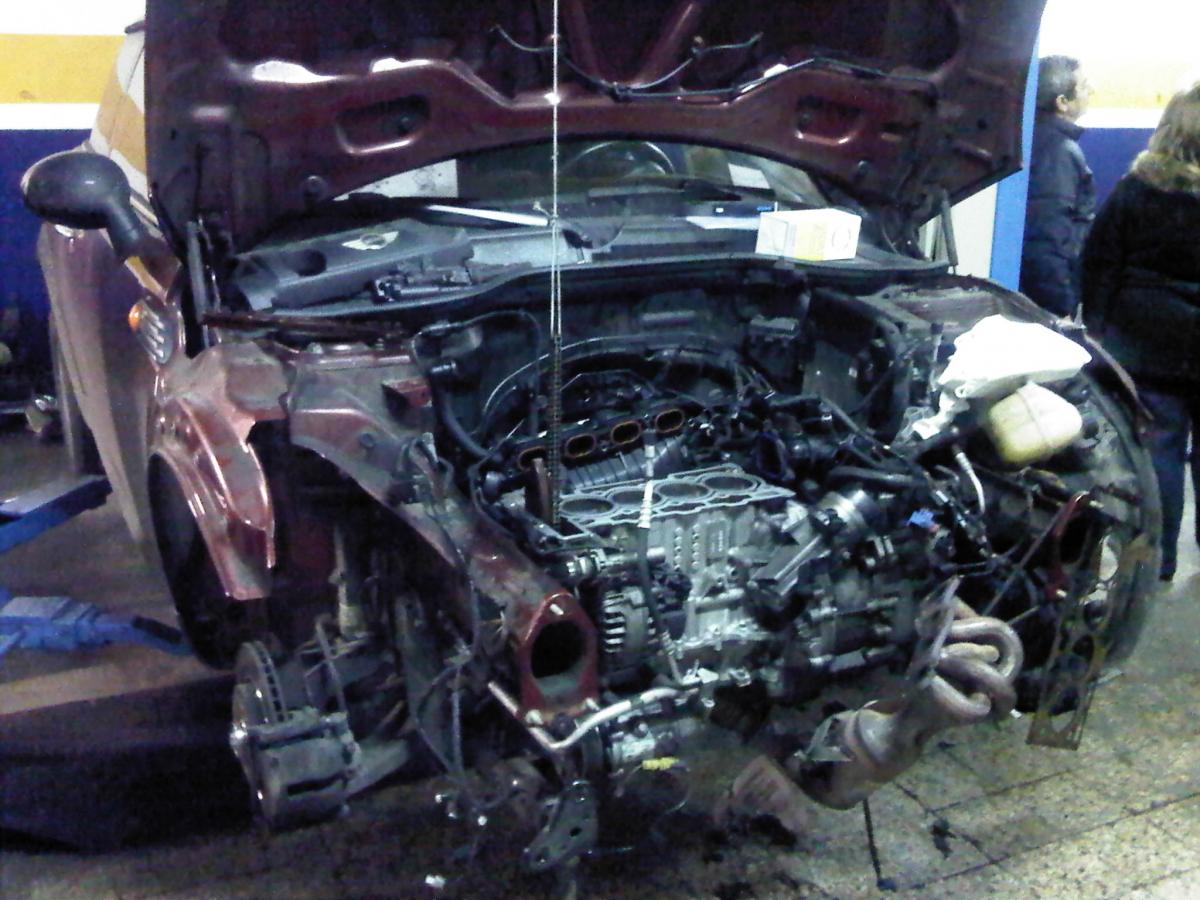

Ospite Catlong Inviato 10 Febbraio 2012 Segnala Inviato 10 Febbraio 2012 Ciao a tutti, l'altro giorno è comparsa la spia avaria motore gialla. Ho portato la mia Mini One dal meccanico di fiducia e mi trova una valvola bruciata dopo avermi smontato tutta la testata. Cause inspiegabili! 116000 km in 4 anni e mezzo.
Ospite Catlong Inviato 16 Febbraio 2012 Segnala Inviato 16 Febbraio 2012 Ecco il risultato di una settimana di permanenza del meccanico: Rettifica piano testa e lavaggio__________50€ Guarnizione Testa____________________135 Serie smeriglio_______________________228,50 Serie bulloni testa_____________________37,60 2 Valvole scarico______________________53,90 kg 4,5 Olio motore 5W40________________67,50 Filtro olio____________________________14 Cinghia servizi________________________26,50 Liquido radiatore______________________45 4 candele___________________________43,60 2 bobbine accensione__________________84,50 carica clima__________________________45 Montaggio testa al banco e manodopera___300 IMPONIBILE___________1131,10 IVA__________________237,53 TOTALE______________1368,63 Che ne dite?
