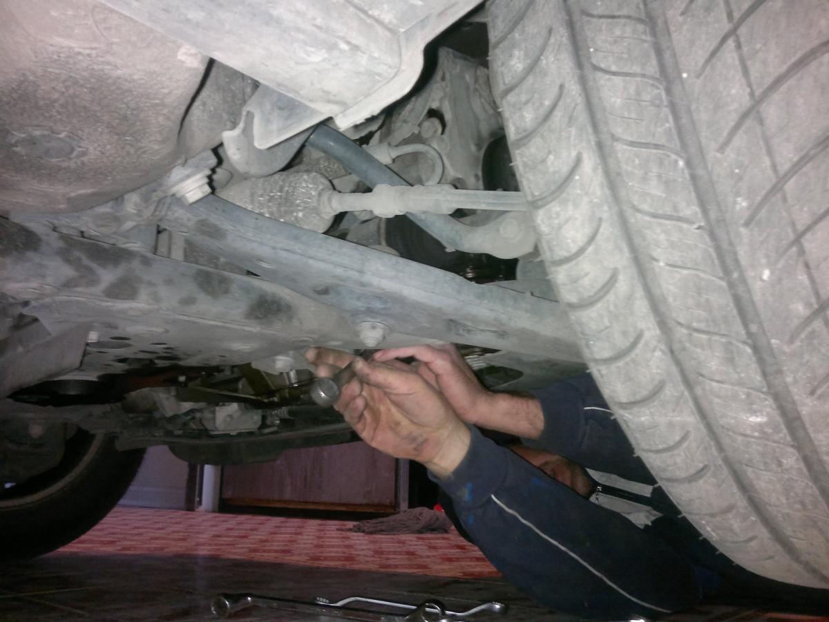

Ospite IKKI Inviato 30 Gennaio 2012 Segnala Condividi Inviato 30 Gennaio 2012 quante probabilita` ci sono che invece sia il supporto del cambio a dare questi problemi? Link al commento Condividi su altri siti Altre opzioni di condivisione...
Ospite IKKI Inviato 30 Gennaio 2012 Segnala Condividi Inviato 30 Gennaio 2012 (modificato) Cambiatom il supporto motore piccolo in meno di 5 minuti. Ora il difetto in accelerazione è sparito, si sente ancora un pò in rilascio. Abbiamo appunto il dubbio che sia il supporto del cambio vedendo quanto si muove... http://www.youtube.com/watch?v=an5ZN4Ftkk4 Allego una foto per mostrare dove è situato il supporto motore cambiato. Modificato 30 Gennaio 2012 da IKKI Link al commento Condividi su altri siti Altre opzioni di condivisione...
