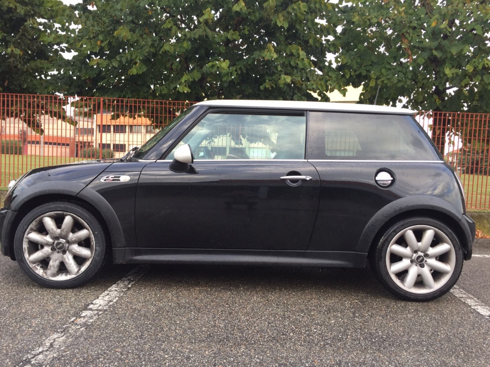

beppe83 Inviato 1 Luglio 2017 Segnala Inviato 1 Luglio 2017 Ragazzi ho finito adesso di montare ammortizzatori e distanziali tutto ok. Problema!!! Come mai negli ammortizzatori anteriori ho regolato la ghiera uguale a l'altra, è abbassando la mini c'è differenza di misura tra la mezzeria del cerchio e i parafanghi??

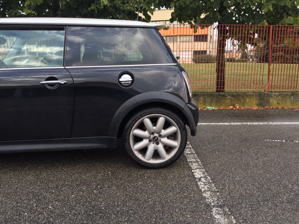

beppe83 Inviato 10 Luglio 2017 Segnala Inviato 10 Luglio 2017 Ragazzi con la ghiera sul posteriore sono tutto su e con i distanziali se carico 2 persone dietro tocca sul passaruota. Stavo pensando, posso inserire un altro spessore di gomma di 2 cm dentro allo stelo ? Grazie
cippy Inviato 10 Luglio 2017 Segnala Inviato 10 Luglio 2017 A me pare una cagate, ma non sono un esperto, quindi non saprei. Ma si, al massimo limi il passaruota e poi non lo fa più.
marcusfva Inviato 10 Luglio 2017 Segnala Inviato 10 Luglio 2017 1 ora fa, beppe83 dice: Ragazzi con la ghiera sul posteriore sono tutto su e con i distanziali se carico 2 persone dietro tocca sul passaruota. Stavo pensando, posso inserire un altro spessore di gomma di 2 cm dentro allo stelo ? Grazie Si ma rischi che poi ti vada a tampone in altre circostanze quando meno te lo aspetti e ti giri come niente. Comunque succede che con assetti ribassati si vada incontro al problema che hai riscontrato caricando l'auto. Può darsi che aumentando il camber al posteriore con i bracci regolabili risolvi il problema ma non è certo.
beppe83 Inviato 11 Luglio 2017 Segnala Inviato 11 Luglio 2017 Si il passaruota lo già limato. Il camper abbassando la macchina la già fatto da solo. Aumentando di 2 cm il tampone non va bene dici allora?
marcusfva Inviato 11 Luglio 2017 Segnala Inviato 11 Luglio 2017 1 ora fa, beppe83 dice: Si il passaruota lo già limato. Il camper abbassando la macchina la già fatto da solo. Aumentando di 2 cm il tampone non va bene dici allora? La corsa dell'ammo è già accorciata e così la limiti ulteriormente. Personalmente non lo farei mai, ma è solo il mio parere.

beppe83 Inviato 13 Luglio 2017 Segnala Inviato 13 Luglio 2017 Ragazzi curiosità , ma. La regolazione della mini della ghiera va fatta più bassa davanti e più alta dietro? Perché gli originali misurando erano tutti e 4 uguali come misura!!!!
cippy Inviato 14 Luglio 2017 Segnala Inviato 14 Luglio 2017 15 ore fa, beppe83 dice: Ragazzi curiosità , ma. La regolazione della mini della ghiera va fatta più bassa davanti e più alta dietro? Perché gli originali misurando erano tutti e 4 uguali come misura!!!! Di base è leggermente più bassa davanti.
