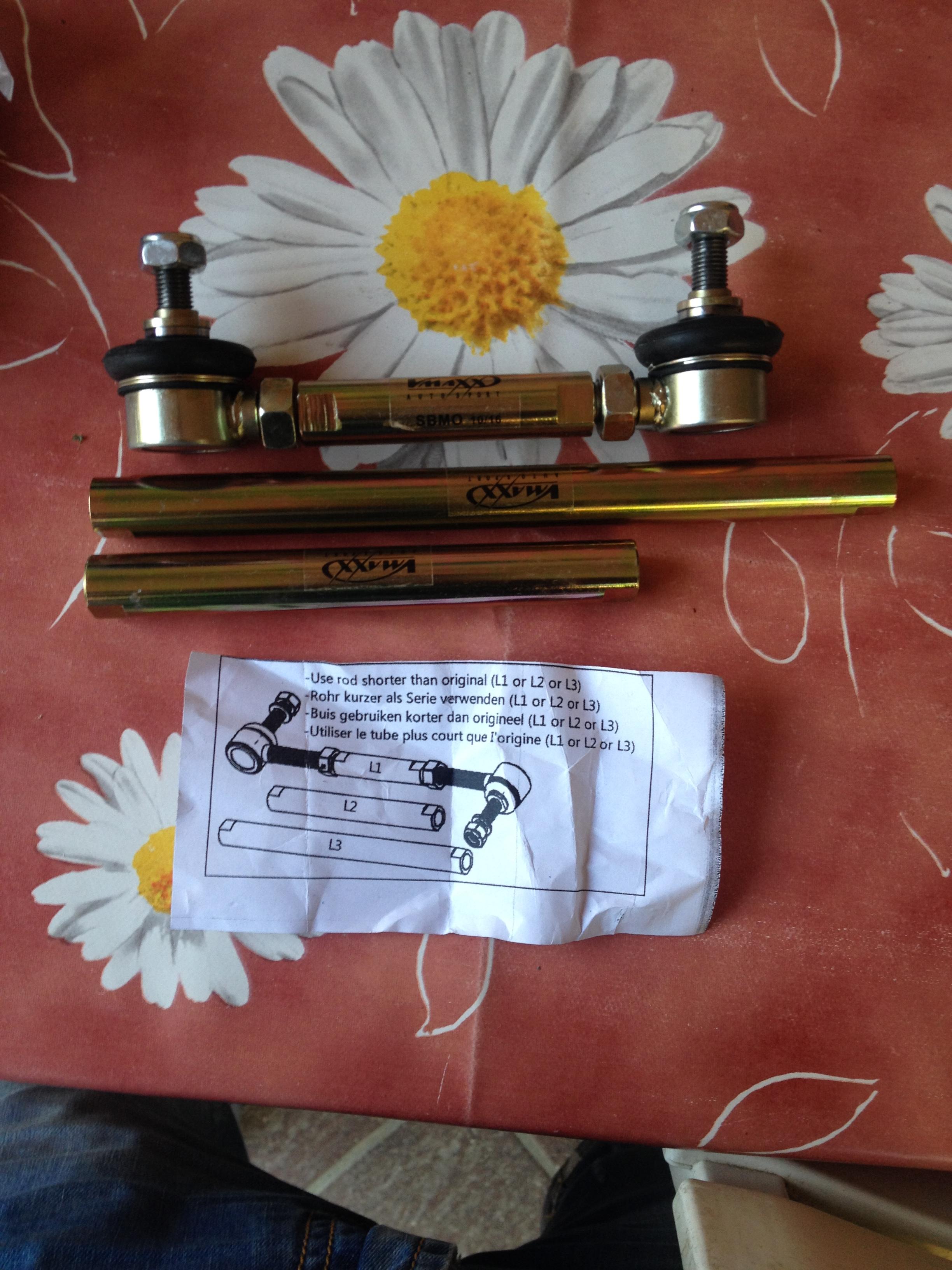

beppe83 Inviato 4 Giugno 2017 Segnala Inviato 4 Giugno 2017 Dai ragazzi. Mi sono arrivate anche le Biellette. Ora come si procede?

beppe83 Inviato 4 Giugno 2017 Segnala Inviato 4 Giugno 2017 ok. Poi mi sono arrivate anche le biellette l1 l2 l3 quale deve usare?
