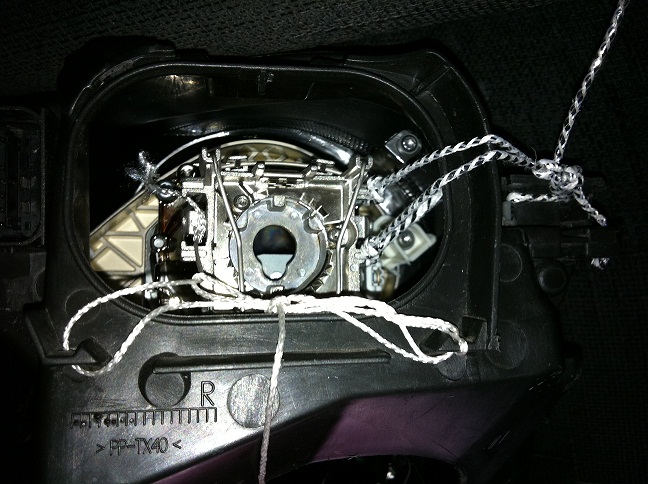

andrea87 Inviato 26 Luglio 2011 Segnala Inviato 26 Luglio 2011 allora.. ho da poco montato i lenticolari con kit xenonlamp appena montati puntavano un po per i cavoli loro e pensavo fossero solo da regolare.. ieri vado dall'elettrauto e mi dice che il faro lato passeggero punta la luce al contrario.. cioè il fascio di norma deve alzarsi verso destra in tutti e 2 i fanali mentre quello passeggero punta a sinistra.. in pratica si incrociano ed è impossibile regolarli! il ragazzo che me li ha venduti dice che è impossibile che sia un problema di fari e secondo lui ho messo male la lampada.. (ma non ci vuole un genio x montare una lampadina) allora li ho smontati e la lamierina che indirizza il fascio di luce nel faro destro è al contrario di quello sinistro! mi confermate che non deve essere cosi? la lamierina si può girare secondo voi o serve un fanale nuovo? allego la foto di quello sbagliato.

pi3tro Inviato 26 Luglio 2011 Segnala Inviato 26 Luglio 2011 probabilmente quel faro è al contrario perchè è adattato per l'inghilterra..

sergio Inviato 26 Luglio 2011 Segnala Inviato 26 Luglio 2011 teoricamente penso sia fattibile, credo che invertendo i gruppi ottici dovresti risolvere, avevo visto su internet un tutorial per adattare i fari inglesi alla guida europea e parlava appunto di invertire i gruppi...devi vedere se poi riesci a regolare il sinistro verso destra, altrimenti abbagli quelli di fronte se puntano entrambi dallo stesso lato mi farebbe pensare che uno è x guida europea e l'altro guida inglese...

Commando Inviato 26 Luglio 2011 Segnala Inviato 26 Luglio 2011 sennò potresti comprare il faro xeno rotto nel mercatino e provare a cambiare quella lamierina :post-8-1120395252:

ottic84 Inviato 26 Luglio 2011 Segnala Inviato 26 Luglio 2011 Secondo me l unica soluzione senza spendere ancora soldi e scollare i fanali e smontare il tutto e invertire i lenticolari e o sistemare la direzione del fascio della luce

andrea87 Inviato 26 Luglio 2011 Autore Segnala Inviato 26 Luglio 2011 non risolverebbe cmq niente, a quanto ho capito entrambi i fari puntano a sinistra, quindi anche scollandoli e invertendoli nn si arriverebbe da nessuna parte xD
sergio Inviato 26 Luglio 2011 Segnala Inviato 26 Luglio 2011 eh..diciamo che il passeggero punta verso sinistra e quello lato guida verso destra....se tu inverti le cose..il passeggero punterà verso destra, e ok....ma il sinistro punterà a sinistra andando ad accecare gli altri

andrea87 Inviato 11 Settembre 2011 Autore Segnala Inviato 11 Settembre 2011 ragaz non ho piu aggiornato il post... volevo dire che si è risolto tutto! il ragazzo è stato gentilissimo e disponibile.. gli ho rispedito i fari e come sospettato il faro lato guida era inglese, ha apportato una modifica al diaframma interno e alzato i supporti.. ora funzionano correttamente :) quindi se qualcuno è interessato agli xenon su lenticolare consiglio di affidarsi a lui olaaa
