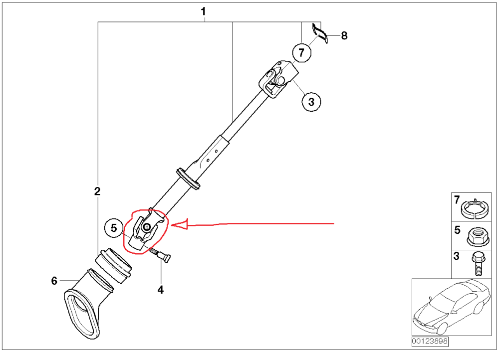

Vampeta Inviato 14 Febbraio 2017 Segnala Inviato 14 Febbraio 2017 On 10/02/2013 at 00:57, juseppe dice: allora ragazzi...stesso problema tutti...il rumore in manovra per alcuni o in marcia per altri è dato dall'usura sicuro di un cuscinetto , forse due, posti lungo la canna dello sterzo, facilmente sostituibili, io l'ho già fatto fare al mio meccanico di fiducia...no bmw, altrimenti come qualcun'altro ha osservato la concessionaria va giù di pesante cambiandoti tutto il pezzo della canna a circa 700€ tutto compreso... Aiutatemi voi ora...come verificare se le sospensioni della mia mini sono al collasso?ho 120.000km di cui 40.000 fatte in strade di montagna con curvoni e terreno sconnesso...mi fido del mio meccanico si, ma chi si guarda si salva.. :-) Il tuo meccanico ti ha sostituito il giunto che sta in fondo all'albero dello sterzo? Non ti ha dovuto cambiare tutto l'albero??
Vampeta Inviato 16 Febbraio 2017 Segnala Inviato 16 Febbraio 2017 On 14/2/2017 at 13:20, verso dice: Il tuo meccanico ti ha sostituito il giunto che sta in fondo all'albero dello sterzo? Non ti ha dovuto cambiare tutto l'albero?? Giunto cardanico che sta andando alle cozze. Urge la sostituzione dell'albero completo. Circa 200 € il ricambio originale + la mano d'opera. Belle le Mini eh..ma dopo i 9 anni di vita bisogna farsi il segno della croce.
