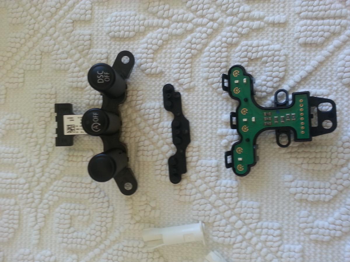

alessio12345 Inviato 20 Marzo 2015 Segnala Inviato 20 Marzo 2015 secondo me per il 2 che hai detto,ci deve per forza essere un cavo da comprare mini ,altrimenti pure io che ho il tasto sport se mi si rompe il filo che faccio ? Se davvero questa sarà la soluzione definitiva con 50 euro di pulsante e 50 di configurazion e 30 di filo ci stai alla grande,forse non lo fanno aftermarket ufficialmente perchè costa meno che comprarlo con l' auto. Vi faccio sapere domani..
wwleone Inviato 20 Marzo 2015 Segnala Inviato 20 Marzo 2015 ieri ho smontato il tunnel centrale della mia one d 2010 e ho rimosso la pulsantiera...l'hho aperta e ho osservato il cip sottostante:ccon piacere ho notato che laddove dovrebbe andare il tasto sport vi è il led e i contatti sono gia presenti!domani provo a mettere il tasto dello start and stop su quello vuoto per vedere cosa succede...
