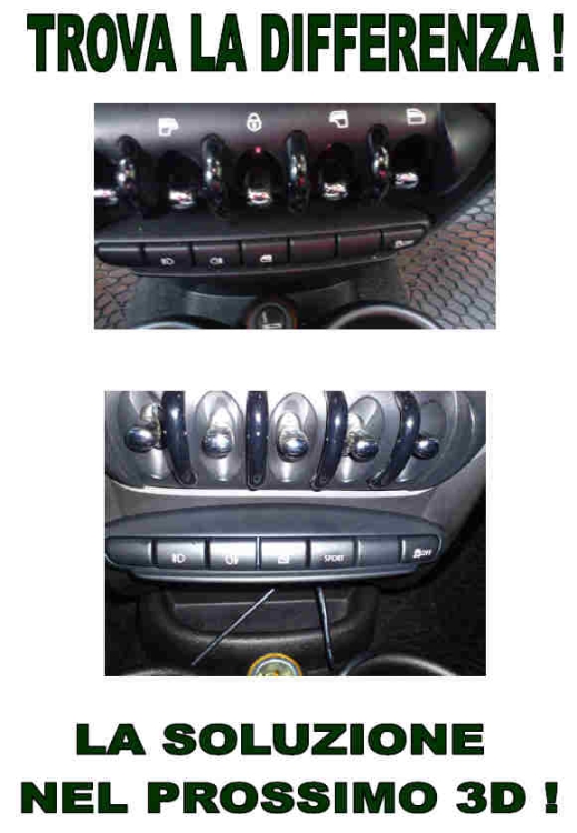

wwleone Inviato 29 Novembre 2014 Segnala Inviato 29 Novembre 2014 Oggi dopo un viaggetto di circa 185 km x 2 con la mia CM, sono andato e tornato dalla Maremma Toscana a "trovare" Pippomaccacco.....

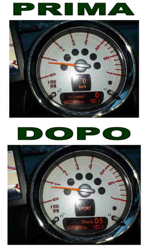

wwleone Inviato 29 Novembre 2014 Segnala Inviato 29 Novembre 2014 RINGRAZIANDO Pippomaccacco per la professionalità, precisione, simpatia e soprattutto pazienza nei miei confronti (per le molte domande) Ecco la soluzione all'indovinello di poco fa' .... 1
GattoDelleNevi Inviato 29 Novembre 2014 Segnala Inviato 29 Novembre 2014 Grandissimo leone! Ha fatto tutto lui? Sia montaggio tastino sia attivazione? Complimenti, differenze? :)
wwleone Inviato 29 Novembre 2014 Segnala Inviato 29 Novembre 2014 (modificato) Se fosse solo per il tastino ............ MAGARIIIIIIIIIIIIIII ! :yahoo: Abbiamo (io solo come assistente) cambiato TUTTA la pulsantiera dopo aver smontato circa il 50% del cruscotto anteriore...... :blink: Poi ha effettuato una qualche operazione chirurgica sulle mie centraline per attivarlo ... Purtroppo al ritorno per il gran traffico e per la strada particolarmente bagnata ho dovuto tenerlo spento per quasi tutto il viaggio e quindi non ho potuto apprezzare a pieno i cambiamenti... :post-8-1120394934: A grandi linee mi sembra molto, ma molto + pronta alla risposta del pedale e anche il cambio automatico sembra meno incerto in quello che deve/dovrebbe fare. :post-8-1120395108: Non ho, ovviamenti gli scoppi come il bnz, ma il rumore sembra + corposo (effetto placebo !?!) :closedeyes: In ogni caso il servosterzo è più rigido e quindi aiuta meglio ad ascoltare le curve :oleeeeee: Domani al ritrovo dei MinistiTOSCANA sul Passo della Consuma vedo di sentire meglio la guida. Modificato 29 Novembre 2014 da wwleone

incredibly_jack Inviato 29 Novembre 2014 Segnala Inviato 29 Novembre 2014 Basta allentare il tunnel centrale x cambiare la pulsantiera e poi codificare.
wwleone Inviato 29 Novembre 2014 Segnala Inviato 29 Novembre 2014 Il "basta allentare il tunnel centrale" è sminuire il lavoro fatto questa mattina, non so su quale auto l'hai fatta o visto fare, ma ti posso assicurare e garantire che sulla Countryman ci sono tanti di quelle parti da smontare e poi rimontare .... che non si finisce + ..... :nose:

wwleone Inviato 9 Dicembre 2014 Segnala Inviato 9 Dicembre 2014 Ieri ho fatto alcune prove di ripresa e alcune rotonde...., complice il mio navigatore (mio figlio di 20y) Allora: con partenza da fermo (o quasi) lasciando e ripremendo il pedale dell'accelleratore la macchina ha una "forza" che sembra voglia impennarsi (come succede ad alcune smart) La ripresa (grazie anche al cambio automatico) è veramente immediata (è quasi sparito il già poco presente turbo-lag). Nelle rotonde, prese un po' allegrotte la macchina ha un maggior sottosterzo rispetto a prima (o almeno questa è stata la mia impressione) forse è dipesa dal maggior spunto che fa intervenire la trazione ALL4 e la ripartizione della forza motrice. Sono pienamente soddisfatto dell'operazione effettuata con assoluta professionalità ! ! ! :com_0009: PROVA su STRADA: IL TUTTO FATTO SU STRADE CHIUSE AL TRAFFICO e IN ASSOLUTA SICUREZZA ! ! ! La precisione dello sterzo è assolutamente aumentata, e questo già visto nella prova in montagna sul Passo della Consuma (FI) la scorsa settimana..... :yahoo:

cippy Inviato 9 Dicembre 2014 Segnala Inviato 9 Dicembre 2014 Ti rifaccio i complimenti! Piacerebbe anche a me il tasto SPORT ;) Addirittura Turbolag diminuito?? E' solo una sensazione dovuto all'acceleratore più pronto.
GattoDelleNevi Inviato 9 Dicembre 2014 Segnala Inviato 9 Dicembre 2014 E' solo una sensazione dovuto all'acceleratore più pronto.
wwleone Inviato 9 Dicembre 2014 Segnala Inviato 9 Dicembre 2014 Ti rifaccio i complimenti! Piacerebbe anche a me il tasto SPORT ;) Addirittura Turbolag diminuito??
wwleone Inviato 9 Dicembre 2014 Segnala Inviato 9 Dicembre 2014 E' solo una sensazione dovuto all'acceleratore più pronto. 1
