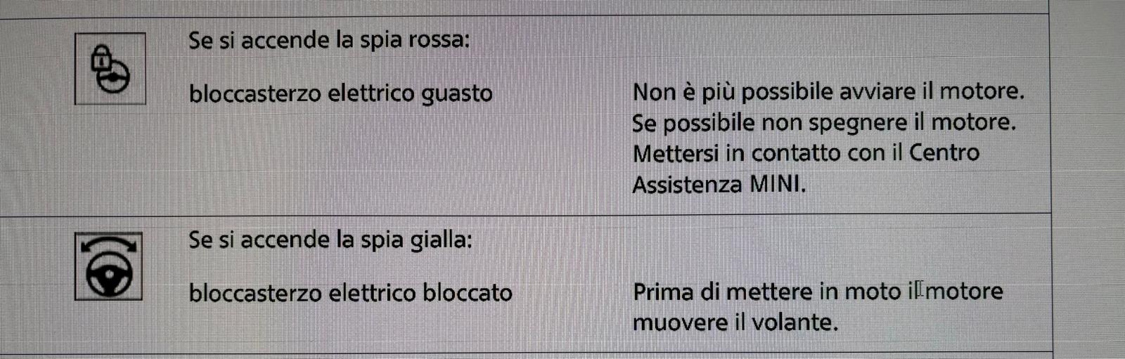

Alessio34 Inviato 4 Febbraio 2018 Segnala Inviato 4 Febbraio 2018 Ciao a tutti da oggi pomeriggio ho lo stesso problema,e purtroppo come conseguenza non fa avviare il motore (come indicato anche nel libretto)...ho notato tra l'altro che effettivamente il blocca sterzo non è inserito e nemmeno si inserisce.......purtroppo stando cosi le cose nemmeno parte ho paura di dover chiamare il carro attrezzi
