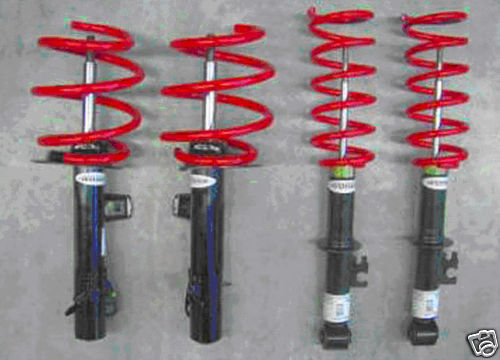

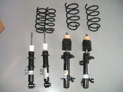

Gio T. Inviato 21 Febbraio 2012 Segnala Inviato 21 Febbraio 2012 Io monto assetto sport su cooper S r56Lci... semontassi le molle JCW(rosse...) di quanto si abbasserebbe?? Sputtanerei gli ammortizzatori? Dalle foto le molle sono molto diverse...
cippy Inviato 21 Febbraio 2012 Segnala Inviato 21 Febbraio 2012 Io monto assetto sport su cooper S r56Lci... semontassi le molle JCW(rosse...) di quanto si abbasserebbe?? Sputtanerei gli ammortizzatori? Dalle foto le molle sono molto diverse... L'assetto jcw abbassa si 1 cm. Le sole molle non so, me credo 1 cm lo stesso.
Gio T. Inviato 21 Febbraio 2012 Segnala Inviato 21 Febbraio 2012 E' corretto pensare che montando molle che abbassano di 3/4 cm gli ammo lavorino male... quindi montando molle che abbassano solo di 1cm si crea un danno minore..(??) speriamo..
krismini.155 Inviato 21 Febbraio 2012 Segnala Inviato 21 Febbraio 2012 cmq guarda ho provato ad abbassare altre 2 auto, la prima con ponte torcente e mettendo solo le molle davanti e facendo regolare il ponte dietro, e mettere solo le molle sugl' ammortizzatori originali, abbassi la vettura ma qnd prendi le buche la macchina risponde male perchè, si è bassa ma l'ammortizzatore non è tarato per lavorare a una lunghezza inferiore, infatti l'auto successiva ho messo l'assetto regolabile a ghiera, idem per la mia mini , anche se ancora non l'ho fatto montare 1
Gio T. Inviato 22 Febbraio 2012 Segnala Inviato 22 Febbraio 2012 Capito...quindi o originale (sport nel mio caso) o regolabile a ghiera 2
