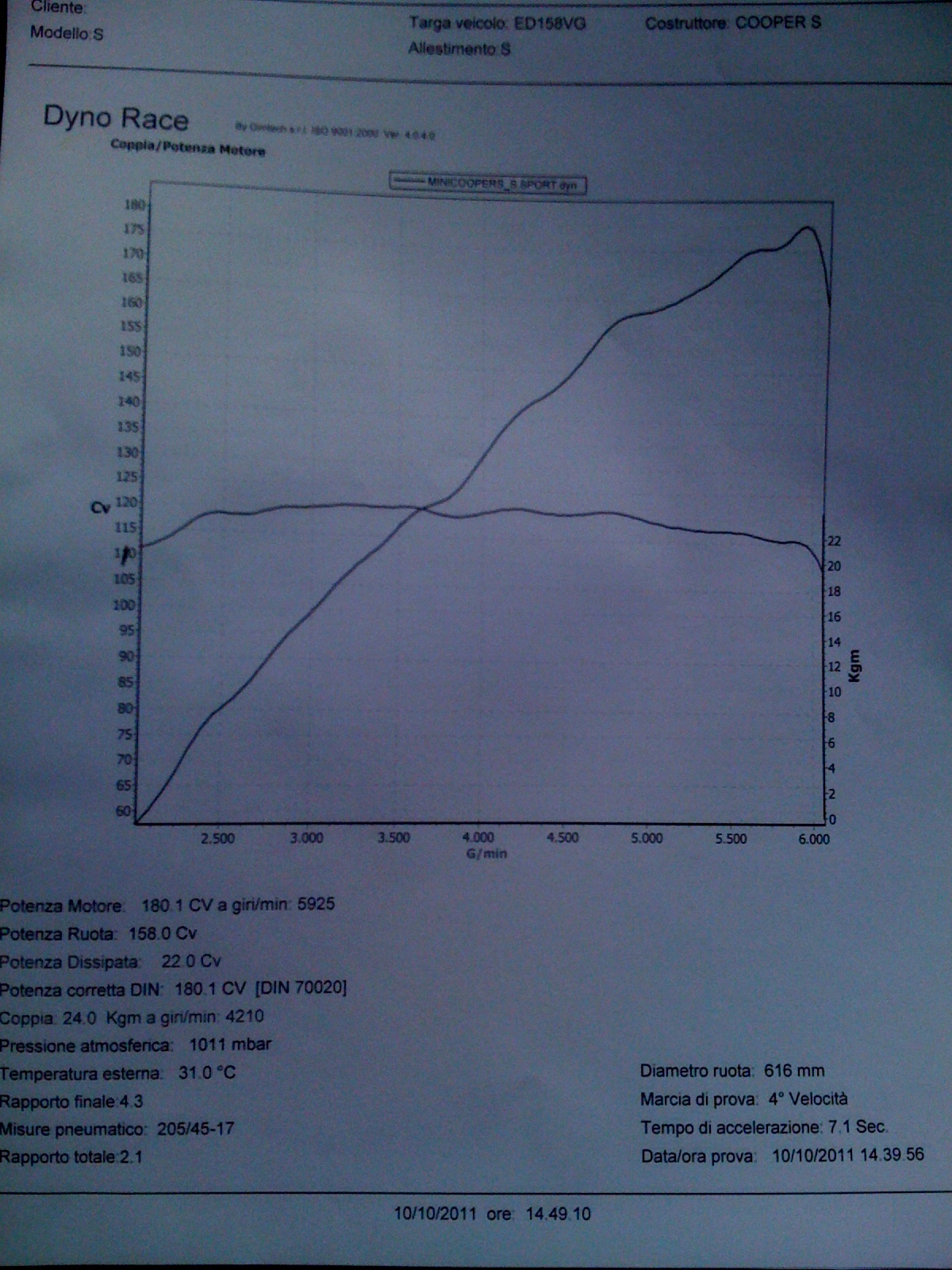

Robby89 Inviato 10 Febbraio 2012 Segnala Inviato 10 Febbraio 2012 ciao ragazzi, posto il banco prova della mia s stock fatto ad ottobre, versione 184cv, ora monto il modulo della tmc, in alto avrà guadagnato 15 cv più o meno ma dai 1800 fino ai 4500 ha una gran coppia, nettamente superiore all'originale, rifarò il banco anche col modulo, ciao
