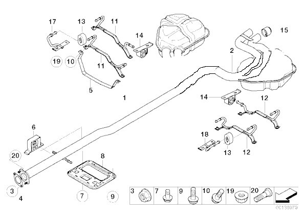

zagarà Inviato 25 Gennaio 2011 Segnala Inviato 25 Gennaio 2011 (modificato) Zaga ho controllato quel famoso tubo che monta la 88cv in sostituzione al catalizzatore, diciamo che è fattibile cambia solo il fatto che dalla turbina del 75 cv il fissaggio è a 4 bulloni, e nel tubo diretto originale bmw a 3 bulloni, sarebbe da tagliare e recuperare la sede a 4 bulloni. Come idea non è male ma sono se poi rimappiamo!!! Sarebbe un bel diretto + rimappa... Modificato 25 Gennaio 2011 da zagarà
Mastercustom Inviato 25 Gennaio 2011 Segnala Inviato 25 Gennaio 2011 Ho notato, il tubo e' differente in effetti, la mia non aveva il cat in quella posizione. potresti sempre far realizzare un tubo in maniera artigianale, una volta smontato e prese le misure
PsykoMini Inviato 25 Gennaio 2011 Segnala Inviato 25 Gennaio 2011 Zaga proprio cosi il taglia e cuci è ottimo il tubo in questione costa 167+iva. la modifica è veloce e facile perchè non bisogna far fare nulla su misura, ma solo quella saldatura e poi è diretto...
federico-r50 Inviato 25 Gennaio 2011 Autore Segnala Inviato 25 Gennaio 2011 io vi ringrazio per tutti questi consigli che mi avete dato. in buona fine il lavoro che eseguirò sarà questo: cioè l eliminazione del pre-silenziatore nel tubo centrale e il raccordo dei tubi all interno delle pance. pensavo di lasciarle tutte e due ma comunque di fare tubo diretto all interno. con l eliminazione del pre-silenziatore non ci dovrebbe essere alcun problema di tagliando e controllo fumi se non ho capito male.

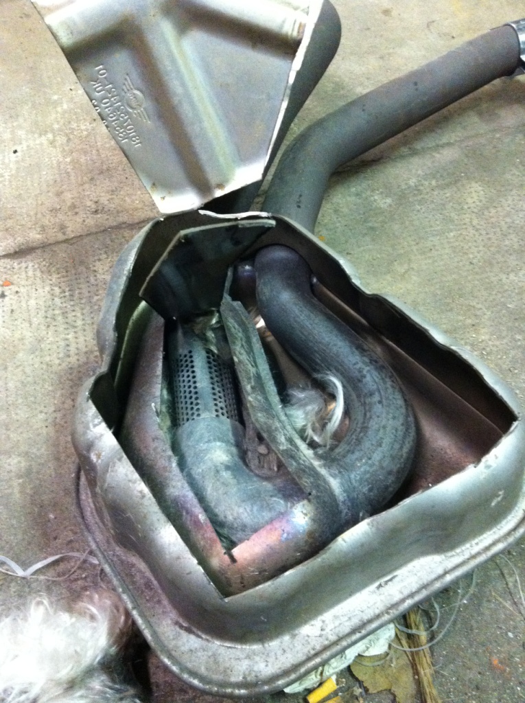

federico-r50 Inviato 2 Febbraio 2011 Autore Segnala Inviato 2 Febbraio 2011 eccomi.. ieri sera il primo taglio della pancia che non uso.. ero curioso così l ho tagliata x vedere come era fatta dentro. Ho pensato di eliminare tutta la lana di roccia e il risultato dovrebbe essere lo stesso che raccordare un tubo chiuso. credo sia la lana di roccia che blocca in parte il sound. cosa ne pensate?
PsykoMini Inviato 2 Febbraio 2011 Segnala Inviato 2 Febbraio 2011 Interessantissima questa foto, è cio che vorrei fare io da molto tempo ma non mi sono mai deciso... se apri pure l'altra fai foto miraccomando. Infatti sto proprio guardando se con la saldatrice che ho in box riesco a risaldare se apro... La lana di roccia blocca molto, mi ricordo i miei esperimenti con le polini sugli scooter... Vorrei vedere i raggi X sull altra pancia, magari è più libera? non saprei?
federico-r50 Inviato 2 Febbraio 2011 Autore Segnala Inviato 2 Febbraio 2011 guarda appena mi metto a fare l altra farò sicuramente delle foto.. la lana di roccia dovrebbe essere il tappo praticamente. io ho provato con la saldatrice normale tanto x vedere ma non si riesce perchè è talmente sottile che si formano i buchi,quindi ci vuole x forza la filo continuo.
