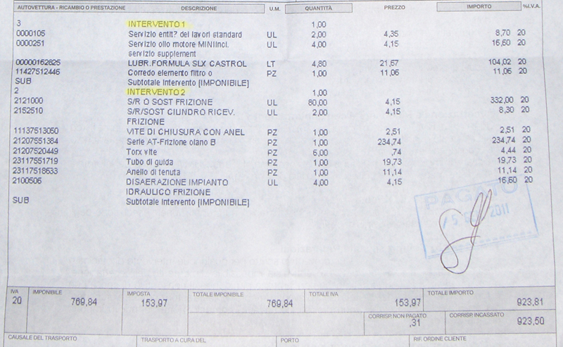

Ospite pietrosan Inviato 5 Gennaio 2011 Segnala Inviato 5 Gennaio 2011 Amici ministi e amiche ministe, ecco l'update sulla situazione frizione. portata in BMW lunedì 03/01 e ritirata oggi mercoledì 05/01. Ho approfittato per fare un cambio olio e filtri, e avendo comprato l'auto usata, mi hanno anche fatto un controllo alle centraline per verificare che tutto fosse ok, suppongo sul versante rimappature e altro. Risultato: tutto ok. Ho fatto pochi km, giusto quelli dal concessionario a casa, e la frizione è tutta un'altra cosa: morbida e modulabile da inizio a fine corsa . Mi hanno consigliato per i primi 1000 km di evitare di tenere il piede sulla frizione ai semafori (cosa che non faccio mai cmq) e di evitare grandi sprint in partenza (questo ogni tanto capita... ) Il servizio mi è sembrato ottimo, anche se forse prima di dirlo sarebbe meglio aspettare qualche mese e vedere se tutto continua a funzionare bene. Posto la fattura, magari è utile a qualche minista in procinto di fare lo stesso intervento. Lo so, la cifra è altina (azz), anche se sinceramente mi aspettavo che il tagliando costasse molto di più (ero pronto a sborsare più di 1000 euro di tutto). E ora inizia il bello: la personalizzazione. Dato che ai meccanici è rimasta in mano l'astina dell'olio (?!), e non avendola in magazzino è stato necessario ordinarla, ho fatto infilare nell'ordine anche una cover per specchietto interno Union Jack Il tutto dovrebbe arrivare martedì. Mi piacciono molto anche i gusci per specchietti esterni, sempre Union Jack (già disponibili), ma ho paura che poi diventi un pelo troppo... troppo. E questo è solo l'inizio... PS Come ai bambini dopo la visita dal dottore, ho comprato un regalino alla mia adorata - il portachiavi Mini Wing!
