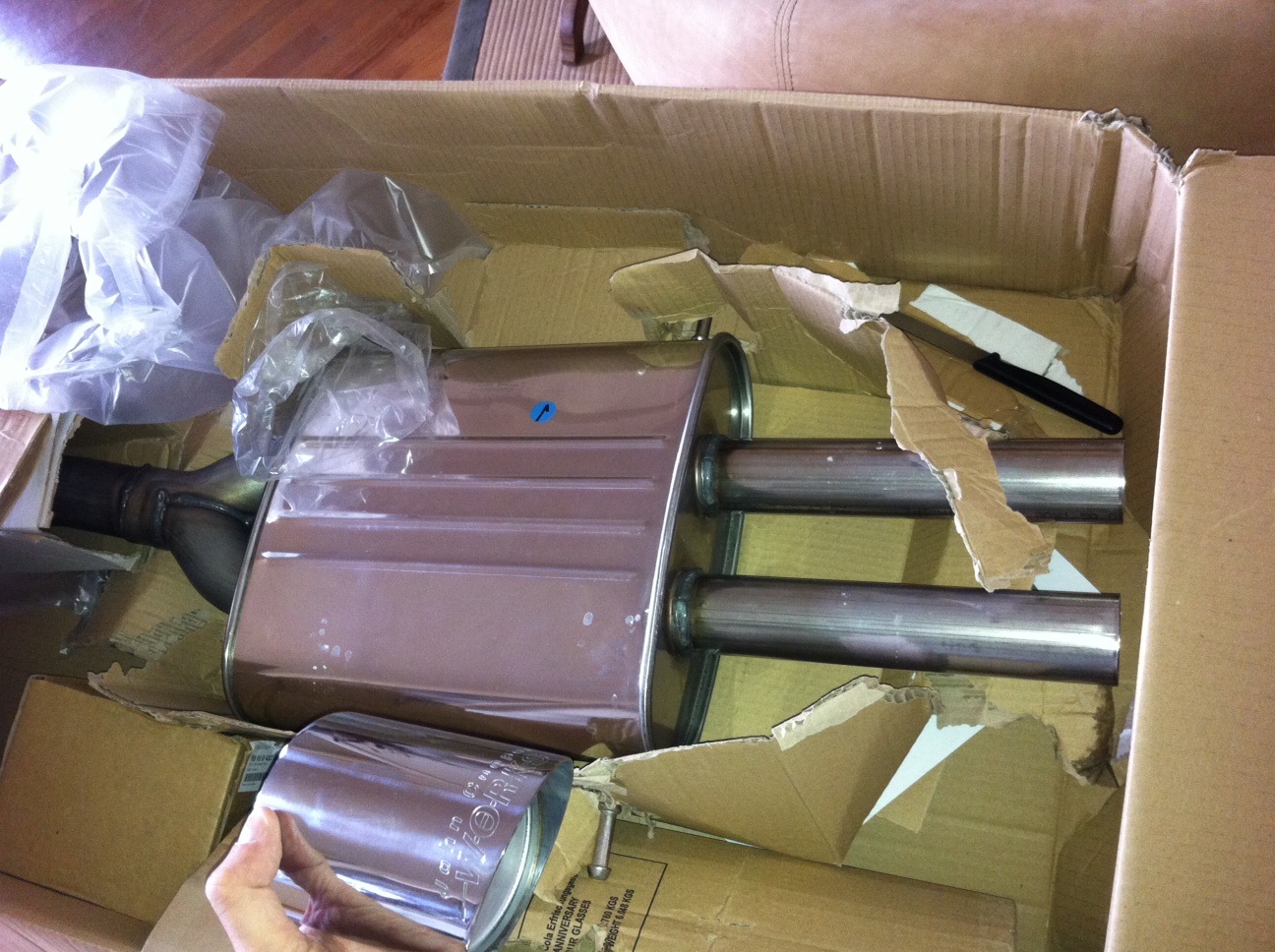

DARKMAN Inviato 28 Gennaio 2014 Segnala Inviato 28 Gennaio 2014 Ciao ragazzi appena iscritto e già fatto le dovute presentazioni. Cmq,volevo montare il cat back milltek come da foto,con centrale libero. Non riesco a trovare il video con questa configurazione.
