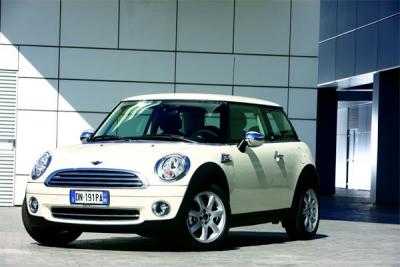

Ospite benny abbey road Inviato 7 Settembre 2010 Segnala Inviato 7 Settembre 2010 raggazzii un aiuto ho una mini abbey road comprata a gennaio 2010 e voglio mettere cerchi da 17 e assetto solo che nn riesco a trovare il modello di assetto per la mia macchina (nn capisco niente)consigliatemo un ottimo assetto per piacere questa è la mia macchina
