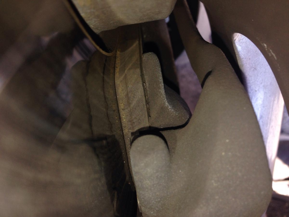

andreGT Inviato 3 Agosto 2012 Segnala Inviato 3 Agosto 2012 Buongiorno a tutti! Ieri sera mi si è accesa la spia del freno a mano mentre andavo avanti, con conseguente rumorino e indicazione sul display della velocità di "sollevare la macchina". Ho controllato e la cosa vuol dire: pastiglie consumate. Ora: è reale la cosa o, come leggo qui, le pastiglie sono a metà? La macchina ha solo 26.500 km!!
cippy Inviato 3 Agosto 2012 Segnala Inviato 3 Agosto 2012 Buongiorno a tutti! Ieri sera mi si è accesa la spia del freno a mano mentre andavo avanti, con conseguente rumorino e indicazione sul display della velocità di "sollevare la macchina". Ho controllato e la cosa vuol dire: pastiglie consumate. Ora: è reale la cosa o, come leggo qui, le pastiglie sono a metà? La macchina ha solo 26.500 km!! Il controllo a occhio è la cosa migliore. Se non lo sai fare, portala dal tuo meccanico di fiducia e vedi che ti dice. Comunque un qui km le puoi anche aver finite, dipende come freni.
andreGT Inviato 3 Agosto 2012 Segnala Inviato 3 Agosto 2012 Il controllo a occhio è la cosa migliore. Se non lo sai fare, portala dal tuo meccanico di fiducia e vedi che ti dice. Comunque un qui km le puoi anche aver finite, dipende come freni.
cippy Inviato 3 Agosto 2012 Segnala Inviato 3 Agosto 2012 Oggi controllo a occhio. Non ti so dire come freno io, perchè la macchina ce l'ho da 1000 km!! Devo chiedere come frenava l'altro... ma se le ha finite, direi che frenava molto! Se invece non sono finite, la spia del freno a mano accesa rompe parecchio le @@. Mi pare che il reset della spia lo puoi fare anche tu. 1

cippy Inviato 6 Agosto 2012 Segnala Inviato 6 Agosto 2012 Le posteriori? Molto strano. Ma a occhio come sono?
andreGT Inviato 6 Agosto 2012 Segnala Inviato 6 Agosto 2012 Le posteriori? Molto strano. Ma a occhio come sono?
andreGT Inviato 8 Agosto 2012 Segnala Inviato 8 Agosto 2012 Giusto per aggiornare l'argomento: oggi sono andato dal meccanico ed alla fine ho fatto che cambiare ste benedette pastiglie posteriori, anche se sta cippa di elettronica te ne fa buttare via 1/3 - 1/4 come niente. Le ho sostituite solo perchè devo partire per le ferie in Sardegna con la macchina e non ho voglia poi di eventuali scocciature là, quindi per stavolta passi...
cippy Inviato 8 Agosto 2012 Segnala Inviato 8 Agosto 2012 Tutti i sensori fanno così, ti avvisano prima che sia finita del tutto per evitare danni.
