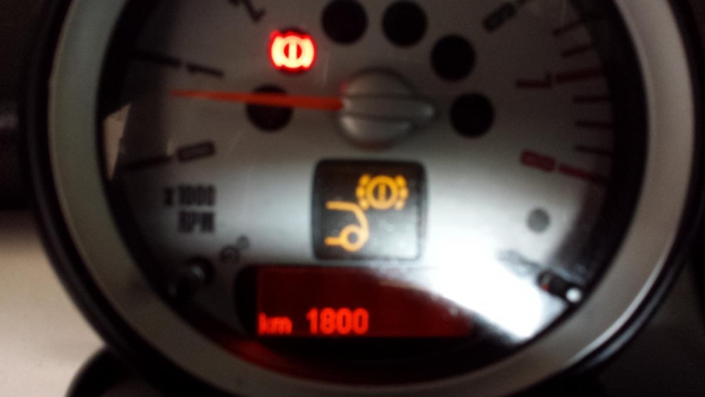

marcomm89 Inviato 16 Dicembre 2016 Segnala Inviato 16 Dicembre 2016 (modificato) On 6/8/2016 at 12:09, Korradoroma dice: sulla mia mini one r56 questa procedura non funziona. fa solo apparire il vin e poi visualizzare 8 info diverse, ma non permette di resettare nulla. ho seguito tutta la procedura passo passo. ho eseguito precisamente la guida ma non fa nessun reset,arrivo al punto del vin code,continuo a tenere premuto fino a quando non torna la schermata principale,stacco il dito,ripremo,e invece di comparire sul menù service ritorna ancora sul codice vin..cosa sbaglio se stò sbagliando? Il tutto a macchina spenta Modificato 16 Dicembre 2016 da marcomm89
marcomm89 Inviato 16 Dicembre 2016 Segnala Inviato 16 Dicembre 2016 On 6/8/2016 at 14:31, wwleone dice: Devi tenerlo premuto oltre l'apparizione del VIN è esattamente ciò che faccio,mi torna sulla schermata principale,quella per intendersi dove ci sono kilometri temperatura e velocità,staccando poi il dito come descritto,mi fa di nuovo andare sul vin code. e tutto si ripete

vik1971 Inviato 3 Maggio 2017 Segnala Inviato 3 Maggio 2017 On 12/16/2016 at 15:38, marcomm89 dice: è esattamente ciò che faccio,mi torna sulla schermata principale,quella per intendersi dove ci sono kilometri temperatura e velocità,staccando poi il dito come descritto,mi fa di nuovo andare sul vin code. e tutto si ripete Ciao Marco, Io con la mia R60 ho avuto il tuo stesso problema, dovendo resettare l'avviso della sostituzione del liquido freni (lavoro eseguito non da officina BMW); Anche a me appariva il Vin code e non andava avanti... Poi ho rieseguito le operazioni sopra riportate ma a motore acceso (ecco un breve riepilogo): _accendi il motore _tieni premuto il pulsantino di reset dei km sul contagiri sino a quando appaiono i simboli delle manutenzioni _pigia il pilsantino posto alle estremità della leva SX sino ad arrivare al simbolo della manutenzione che devi resettare _poi tienilo pigiato (sempre quello della leva SX) sino a far apparire la scritta RESET _infine pigialo ancora sino a quando il simbolo da rosso torna di colore arancione _spegni e riaccendi il motore ed il gioco è fatto. Prova e tienimi aggiornato. 1
marcomm89 Inviato 4 Maggio 2017 Segnala Inviato 4 Maggio 2017 si si ho constatato pure io che a motore acceso funziona :) grazie ancora. Però ricordo che andai tempo fa e che il tecnico della BMW fece il reset a motore spento.
wwleone Inviato 5 Maggio 2017 Segnala Inviato 5 Maggio 2017 11 ore fa, marcomm89 dice: si si ho constatato pure io che a motore acceso funziona :) grazie ancora. Però ricordo che andai tempo fa e che il tecnico della BMW fece il reset a motore spento. Magari la tua batteria era un poco giù di tensione e non riuscivi a fare l'azzeramento ! Cmq meglio così
LucasCooper Inviato 5 Maggio 2017 Segnala Inviato 5 Maggio 2017 18 ore fa, marcomm89 dice: si si ho constatato pure io che a motore acceso funziona :) grazie ancora. Però ricordo che andai tempo fa e che il tecnico della BMW fece il reset a motore spento. Si può fare anche a motore spento, l'unica differenza è che devi accendere/spegnere il quadro senza premere la frizione (di conseguenza non la metti in moto) facendo le procedure indicate.
