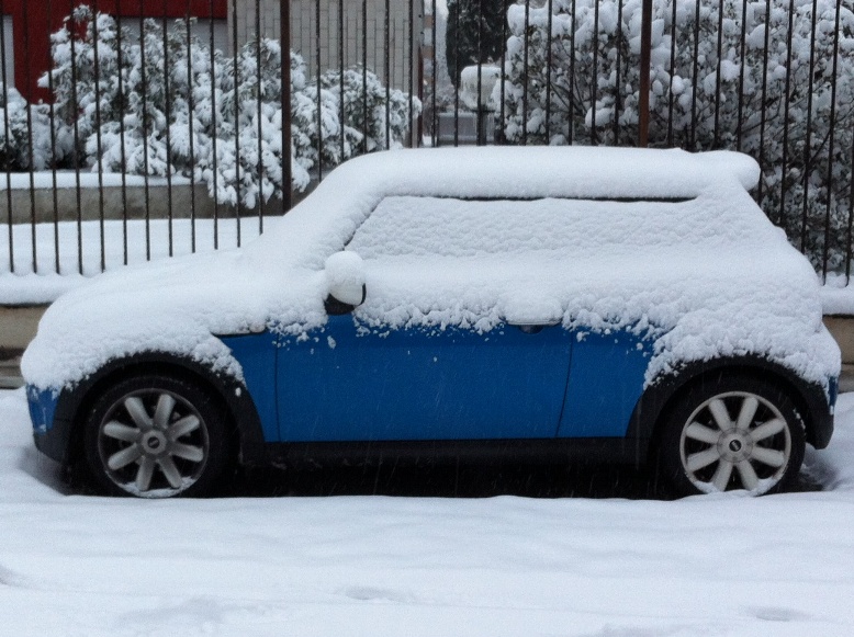

cippy Inviato 1 Febbraio 2012 Segnala Inviato 1 Febbraio 2012 Mini pronta. E ora come la vado a prendere?!?!? :unsure: Fai un po' di sci di fondo. :P
Scuba246 Inviato 1 Febbraio 2012 Segnala Inviato 1 Febbraio 2012 Salvi io e la Mini!!!! Per la cronaca...sostituito tutto quanto previsto ed in garanzia. Domani mattina faremo la prova del nove...

Scuba246 Inviato 2 Febbraio 2012 Segnala Inviato 2 Febbraio 2012 ...direi che la prova per verificare se il rumoraccio è sparito...la faccio un'altra volta!!!
Scuba246 Inviato 2 Febbraio 2012 Segnala Inviato 2 Febbraio 2012 (modificato) Prova "Cold Start" fatta (con meno 2 e la macchina spenta e sepolta dalla neve da ieri pomeriggio direi che più "cold" di così non si può! ): TUTTO OK!!!!!!!!!!!!!!!! Il motore frulla silenzioso che è una favola :oleeeeee: e nei pochi km che ho fatto da casa ad ufficio mi è sembrato girare anche più pastoso; ma forse è l"astinenza" di 10 gg passati a muovermi col "diesel automatico"! Una cosa comunque è sicura: sarà il freddo ma scoppietta decisamente più di prima! Modificato 2 Febbraio 2012 da Scuba246
