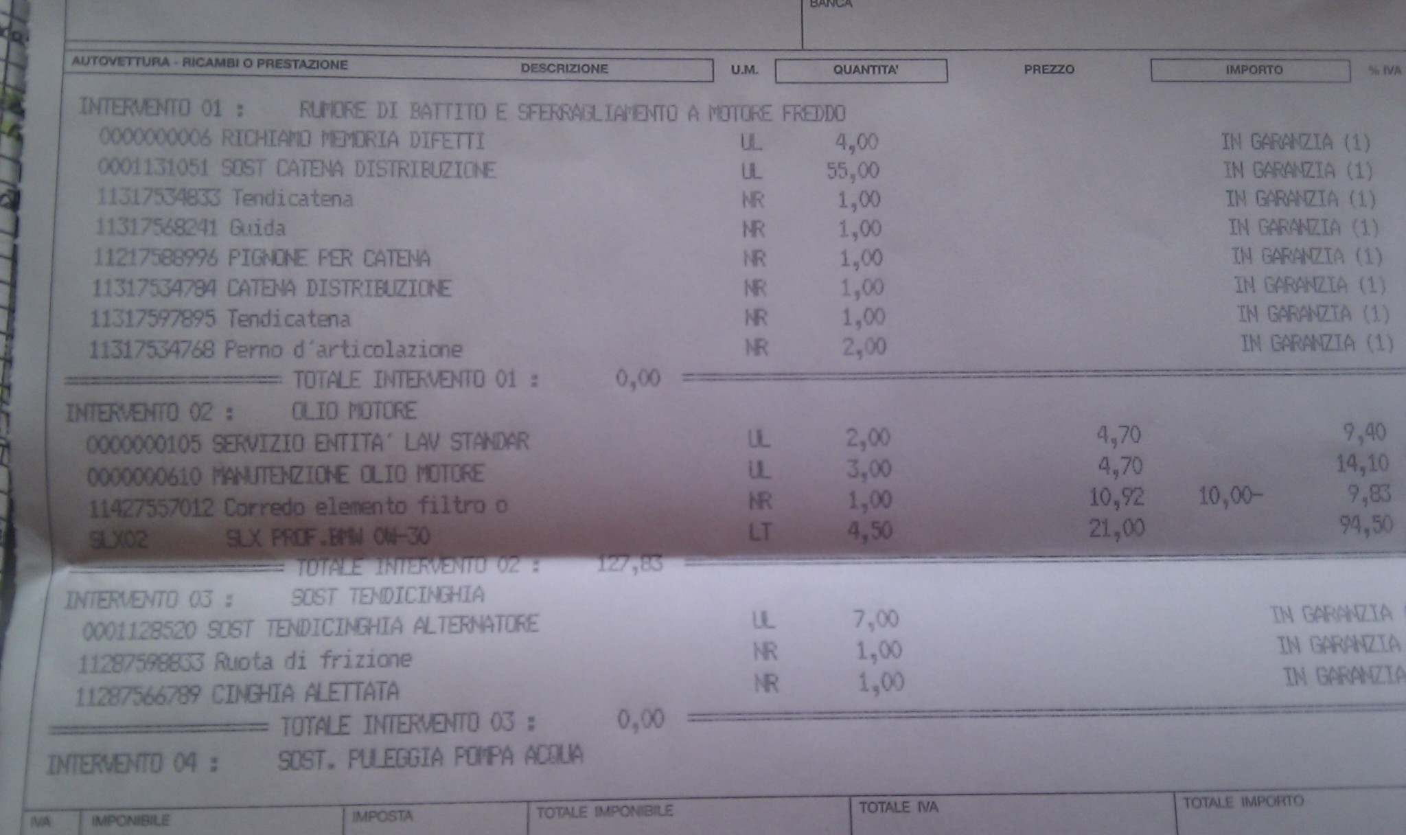

Ospite Vinc Inviato 13 Novembre 2010 Segnala Inviato 13 Novembre 2010 (modificato) Salve a tutti, qlc settimana fa ho portato la mini in bmw per il problema del cold start, ho anche portato tutta la documentazione che si trova nella prima pagina del post come ausilio, ma dando un occhiata alla fattura purtroppo sembra che non sono stati cambiati tutti i componenti previsti dalla misura puma. In effetti mi sono subito accorto che il problema non era stato pienamente risolto perchè appena l'ho messa in moto ho sentito il rumore della catena anche se era quasi impercettibile. A distanza di 2 settimane posso dire che il problema non si presenta in modo grave però a me sembra sempre di sentirlo lievemente inoltre alle volte è come se rispondesse in ritardo,mi sembra meno fluida. Domani proverò a postare un video del tipo di rumore che sento,almeno per avere qualche parere :| Intanto ecco la fattura in allegato.. tra le altre cose non ho ben capito come mai mi abbiano anche fatto il cambio del filtro e dell' olio visto che la scadenza era fra 12-13milakm secondo il cdb ma cmq su questo meglio così,fin ora l' ho cambiato 2 volte in 30mila km :mifune: ecco i link dei 2 video Modificato 14 Novembre 2010 da Vinc
Jones Inviato 13 Novembre 2010 Segnala Inviato 13 Novembre 2010 Guarda che la distribuzione te la hanno fatta tutta dai dati della fattura

Ospite Vinc Inviato 21 Novembre 2010 Segnala Inviato 21 Novembre 2010 Salve a tutti, qlc settimana fa ho portato la mini in bmw per il problema del cold start, ho anche portato tutta la documentazione che si trova nella prima pagina del post come ausilio, ma dando un occhiata alla fattura purtroppo sembra che non sono stati cambiati tutti i componenti previsti dalla misura puma. In effetti mi sono subito accorto che il problema non era stato pienamente risolto perchè appena l'ho messa in moto ho sentito il rumore della catena anche se era quasi impercettibile. A distanza di 2 settimane posso dire che il problema non si presenta in modo grave però a me sembra sempre di sentirlo lievemente inoltre alle volte è come se rispondesse in ritardo,mi sembra meno fluida. Domani proverò a postare un video del tipo di rumore che sento,almeno per avere qualche parere :| Intanto ecco la fattura in allegato.. tra le altre cose non ho ben capito come mai mi abbiano anche fatto il cambio del filtro e dell' olio visto che la scadenza era fra 12-13milakm secondo il cdb ma cmq su questo meglio così,fin ora l' ho cambiato 2 volte in 30mila km :mifune: ecco i link dei 2 video
Ospite Mr.Coop Inviato 21 Novembre 2010 Segnala Inviato 21 Novembre 2010 purtroppo non posso vedere i video, ma è facile verificarlo....se a macchina fredda (gelida) la metti in moto e fa uno strano rumore che aumenta se sgasi....rumore tipo frullatore, trattore, tipo diesel anni 30....un rumore ANOMALO che a caldo non ti fa....beh è il tendicatena!
