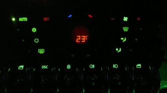

    una volta smontata la plancia, tiri fuori la centralina del clima e quello della pulsantiera. Poi inizi a smontare le centraline. In pratica dentro ad ogni centralina ce una scheda del circuito sulla quale ci sono anche i led che devi cambiare. Smontare la centralina è facile perche è tutto ad incastro e levette varie.

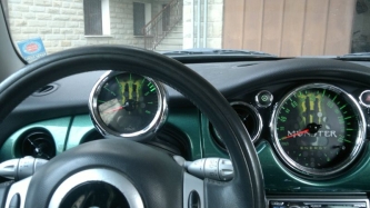

  3. the FroG
    tutto in tinta "MONSTER"
    grazie

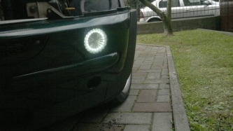

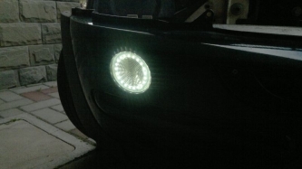

    Ho preso i fari( bisogna smontare tutto il paraurti) li ho aperti ed è molto complicato perche il vetro del faro è attaccato con una "SUPERCOLLA". Dopodiche ho inserito un anello con i led all'interno e ho richiuso con silicone sigillante ed i lavoro è fatto.

  6. the FroG
    I like GREEEN
    grazie ragazzi. Ho smontato tutto il cruscotto e poi tutta la plancia centrale smontando tutti i pezzi( contakm,radio,clima, plancia con i comandi) Ogni pezzo è facile da smontare perche è tutto fissato ad incastro. All'interno di ognuno ce la scheda sul quale sono stagnati i led smd3528 ambra, ho staccato quelli ambra e messo quelli verdi.

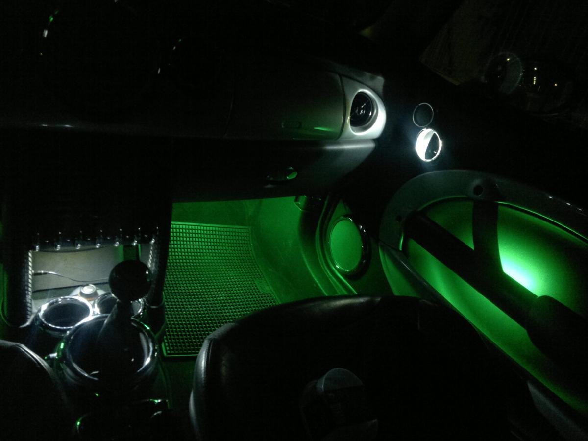

    Luci di cortesia
  24. the FroG
    Luci di cortesia
    qualche foto da parte mia. Led verde all'interno della conchiglia della porta e sotto i piedi. led bianco nella maniglia dell'apertura, sotto la porta,sotto la console centrale. In piu(non si vede) cambio totale led contakm e contagiri in verde
