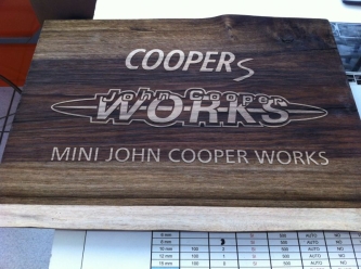

  8. AndreaMazzoli
    test laser
    quello era un test che abbiamo fatto in negozio per trovare la potenza giusta del laser :D se l vuoi posso farla :D
