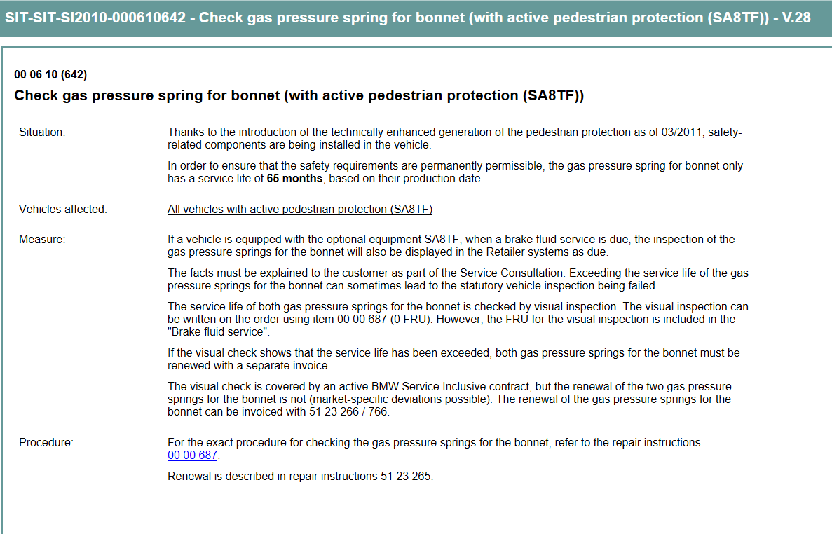

Come promesso, riporto cosa mi hanno riferito dal service! Innanzitutto, sono stati così gentili da mostrarmi che il documento che vi avevo citato (ovvero "Enclosure 12 to SI 24 05 96 (143); update 06/2015") si riferisce NON alla Manutenzione Ordinaria (come spesso riportato da Blog e Forum vari), bensì al tipo di olio da utilizzare NEL CASO IN CUI si eseguissero operazioni di riparazione sul cambio automatico. Questo perché (come è logico che sia) i cambi arrivano dalla fabbrica vuoti; e vanno riempiti di olio una volta installati sul veicolo, prima che lo stesso torni circolante. Nella fattispecie l'aggiornamento del documento risale al 2015 non per difettosità emerse o altre ragioni "occulte", ma semplicemente perché in quell'anno BMW Group ha cambiato fornitore di lubrificanti passando da Castrol a Shell. Di conseguenza, sono cambiati anche i codici dei materiali di consumo per gli oli; e la circolare è stata emessa proprio per informare i Service dei nuovi oli da utilizzare in caso di manutenzione. Purtroppo però loro stessi sono consci del fatto che molti Blog e Forum hanno erroneamente interpretato la questione riportando la fake news secondo cui il cambio di fornitore degli oli fa sì che i cambi non siano più dati "A Vita"; e non è così. In particolare, nulla è stato modificato in merito alla necessità di eseguire o meno il tagliando al cambio automatico; e, nel caso dell'Aisin a 8 marce (che sebbene non sia proprio lo stesso tra il mio e quello di @Boxerfabio perché io monto un GA8G45AW e lui monta un GA8F22AW, sono in realtà entrambi basati sull'Aisin 8 marce; quindi possiamo assimilarli a fratelli), proprio lo stesso Service mi conferma l'assenza di una indicazione specifica da parte di BMW/MINI riguardo alla necessità del cambio dell'olio. Aggiungendo esplicitamente che loro sconsigliano di eseguire le operazioni di sostituzione del fluido sia per direttive, ma sia soprattutto per quella che è la loro esperienza. Dopo aver ascoltato anche questa campana, devo ammettere che sto cambiando linea di pensiero rispetto all'inizio e sto schierandomi dal lato del lasciare le cose come stanno. Sia perché la trasparenza e la professionalità del Service mi hanno ispirato una grande fiducia; ma anche e soprattutto perché nel caso della Mercedes Classe E devo ammettere che veniva eseguito un tagliando "fatto meglio". Nel senso che in occasione del cambio olio, il Service smontava la coppa e cambiava la guarnizione, veniva cambiato il filtro, veniva scaricato tutto (o quasi, perché una parte rimane nel convertitore) il fluido, veniva sostituito lo spinotto di collegamento con la relativa guarnizione, ecc. Sull'Aisin, dall'altro lato: non puoi smontare la coppa perché è montata verticalmente, non puoi cambiare il filtro perché non puoi smontare la coppa, non puoi cambiare gran parte dell'olio (se non effettuando il lavaggio con il macchinario simil-dialisi; e comunque è una operazione non proprio regalata perché costa sui 450 Euro e che non garantisce comunque un lavoro perfetto perché anche in quel caso il filtro resta quello originario) e tanti altri dubbi che mi ronzano in testa. Insomma: ci ragionerò ancora un po', anche perché il cambio (per adesso ) va una meraviglia. Resta inciso che la mia è da intendersi come una mera condivisione del flusso di pensieri verso la comunità e assolutamente non come una direttiva o un Vangelo! Però sarò contento di aggiornarvi sugli sviluppi!

Ciao, Fabio. Io sono attualmente a 59.171: venerdì ho l'incontro pianificato in concessionaria e provo a sentire la loro campana. Penso anche io che finirà come dici tu; ma proverò a giocarmi la carta dell'andar lì con la circolare "Enclosure 12 to SI 24 05 96 (143); update 06/2015" (tanto, male che vada, mi dicono di no). Vi aggiorno!

Riporto in auge il discorso per dirvi che ho ricevuto risposta sia dal Servizio Clienti MINI, sia da GearWorks (nota officina di Bergamo che tratta cambi automatici, cambi manuali, differenziali e in generale organi di trasmissione). Il Servizio Clienti MINI mi ha liquidato con poche parole, rispondendomi che per domande relative alla manutenzione del veicolo devo rivolgermi direttamente ai Service BMW/MINI sul territorio: avrei dovuto rispondere con una GIF contenente una insegna lampeggiante al Neon con la scritta "Graziearca", ma ho evitato... GearWorks invece mi ha risposto che sul GA8G45AW della mia Countryman loro consigliano di eseguire il tagliando ogni 60/90 mila chilometri, in base al tipo di utilizzo (cittadino/autostradale): la richiesta in termini economici è di € 440 e, da quello che mostrano sul loro canale YouTube, GearWorks effettua i tagliandi con il metodo della ricircolazione dell'olio (anche detto "lavaggio"), ma senza additivi. Aspirano fuori olio vecchio e immettono dentro olio nuovo in un loop senza fine, così da riuscire a scaricare anche quello che rimane nel convertitore di coppia: giustificano il maggior prezzo rispetto ad un cambio olio "a caduta" perché per eseguire il ricircolo olio è necessario un maggior quantitativo di ATF (una parte di olio inevitabilmente viene sprecata perché, così come entra, esce e viene buttato in quanto raccoglie la "morchia"). Sono molto combattuto... In linea di massima, ci tengo a fare la manutenzione esclusivamente presso la Rete Ufficiale (e in particolare presso una Concessionaria di fiducia): sia per una forma mentis mia personale (nel mio lavoro vige il funesto detto "Turba medicorum, mors certa"), sia per avere traccia del fatto di aver seguito le prescrizioni della Casa Madre. Non ho le dovute competenze per mettere in dubbio quello che viene affermato da GearWorks (sebbene il mio passato automobilistico che vi ho già esposto sembrerebbe dar ragione alla loro versione); ma al tempo stesso, se passata la soglia dei 60.000 dovesse spaccarsi il cambio ad un chilometraggio ancora ragionevole (diciamo meno di centomila), non vorrei che poi BMW lo attribuisse al tagliando della trasmissione automatica che ho eseguito presso officina esterna. Comunque, a fine Novembre ho fissato un appuntamento presso il Service MINI per eseguire un check completo dell'auto prima delle vacanze Invernali; e, a questo punto, credo che girerò i dubbi in questione direttamente alla loro attenzione e vi riporterò.
