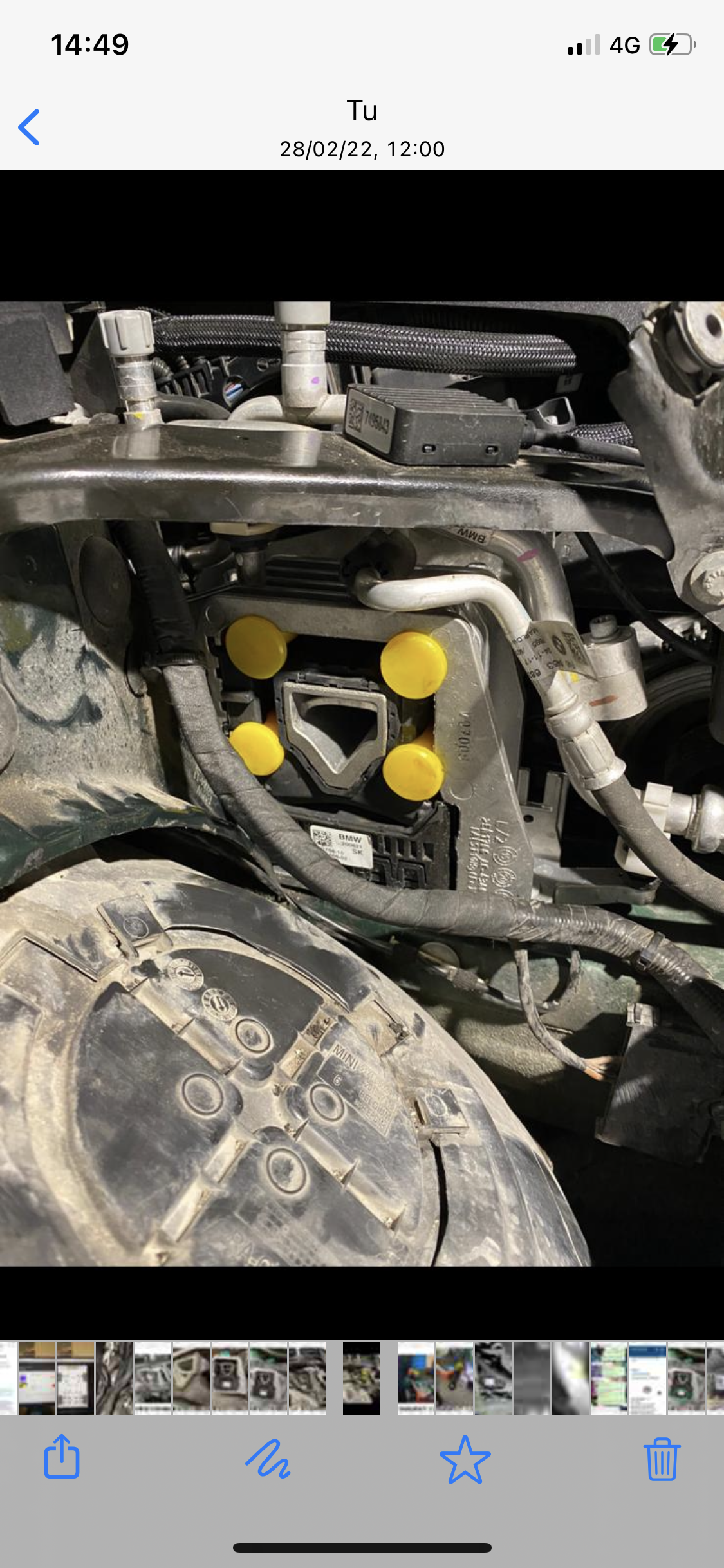

    La mia prima mini
    Aggiorno il post, montati insierti powerflex per supporto motore lato passeggero. Visto il feedback positivo ho consigliato, visto che ha i supporti rotti, anche a @Julius di farlo. @LucasCooper invece attenderà che il motore cada a terra, sostiene che i suoi supporti sono ancora buoni, ma neanche lui ci crede più di tanto . Tralasciando l'aspetto scherzoso li sto utilizzando da un paio di mesi e posso dirvi che, a differenza del passato quando innesto la marcia non avverto nessun movimento (devo vedere sul display se l'ho inserita), prima avvertivo, e in più ho verificato con alcuni video che il motore tendeva a muoversi un pò troppo, sento una maggior compattezza di tutto il reparto motore ma non di rigidità, nessun tipo di vibrazione o rumore.

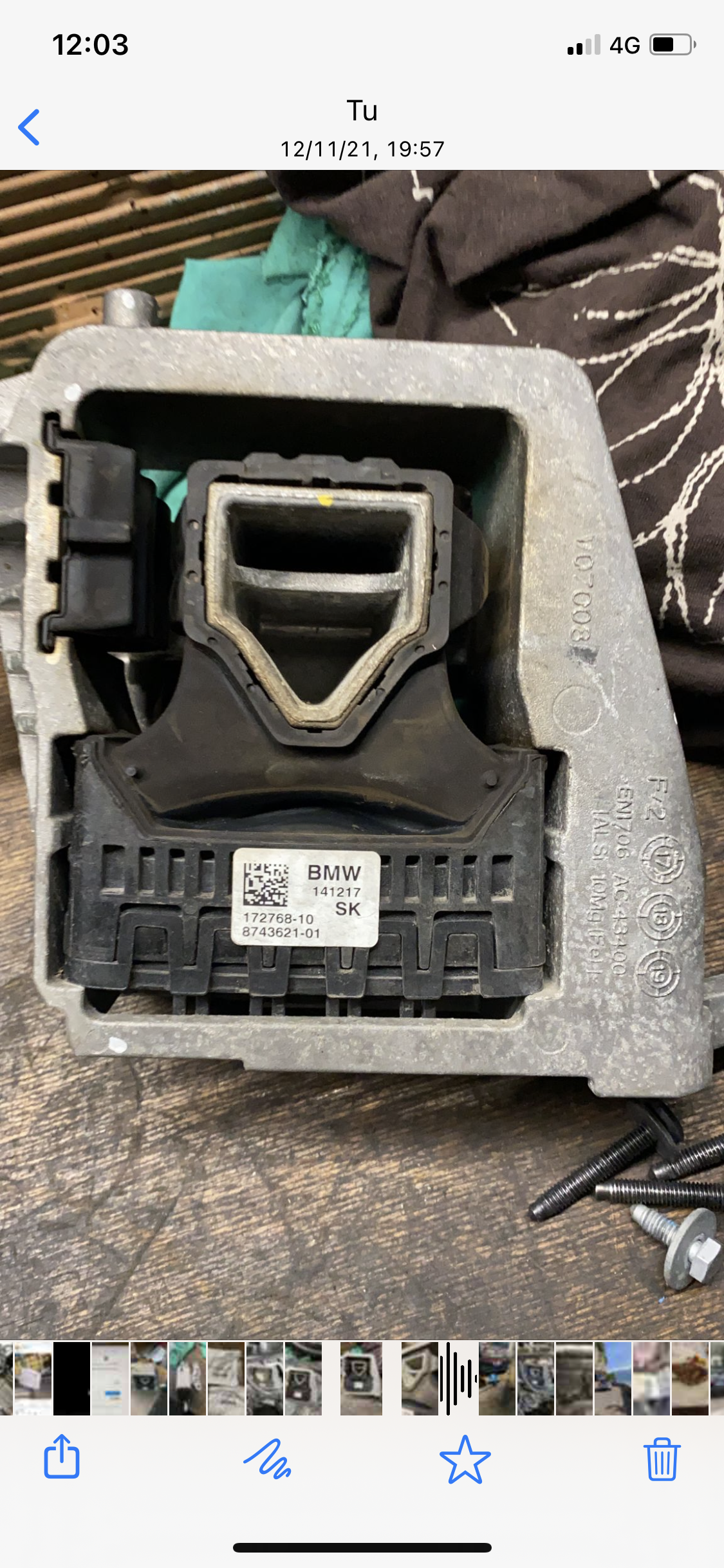

    La mia prima mini
    Il toc in manovra ad oggi c'è ancora ma voglio sottolineare che non ho cambiato i supporti perchè pensavo fosse quello il probelma, li ho sostituiti perchè come puoi vedere dalla foto il supporto destro non era in ottime condizioni. C'è da dire che i supporti delle f56 fanno un pò schifo e nonostante li abbia cambiati, appena inserisco la marcia e la metto in trazione sulla destra il motore si muove abbastanza ed è per questo che ho comprato i tasselli. La risposta alla tua domanda è, si se sono rotti, no se senti il toc come il mio. Molta gente quando ha i supporti rotti sente rumore anche quando fa un dosso, io no. Comunque dopo le feste con questo amico mi ci rimetto e proveremo a capire cos'è. Vi tengo aggiornati.

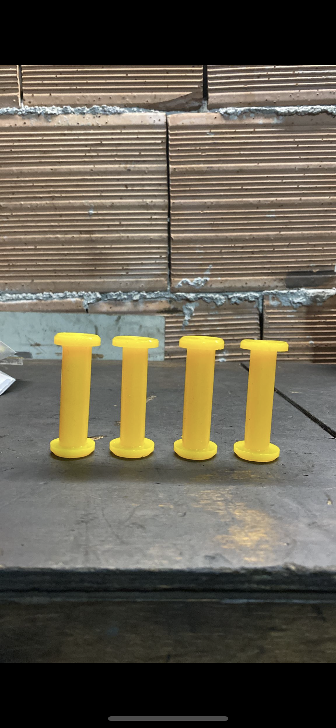

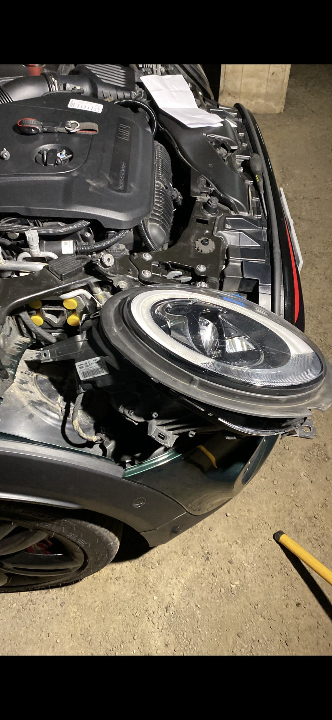

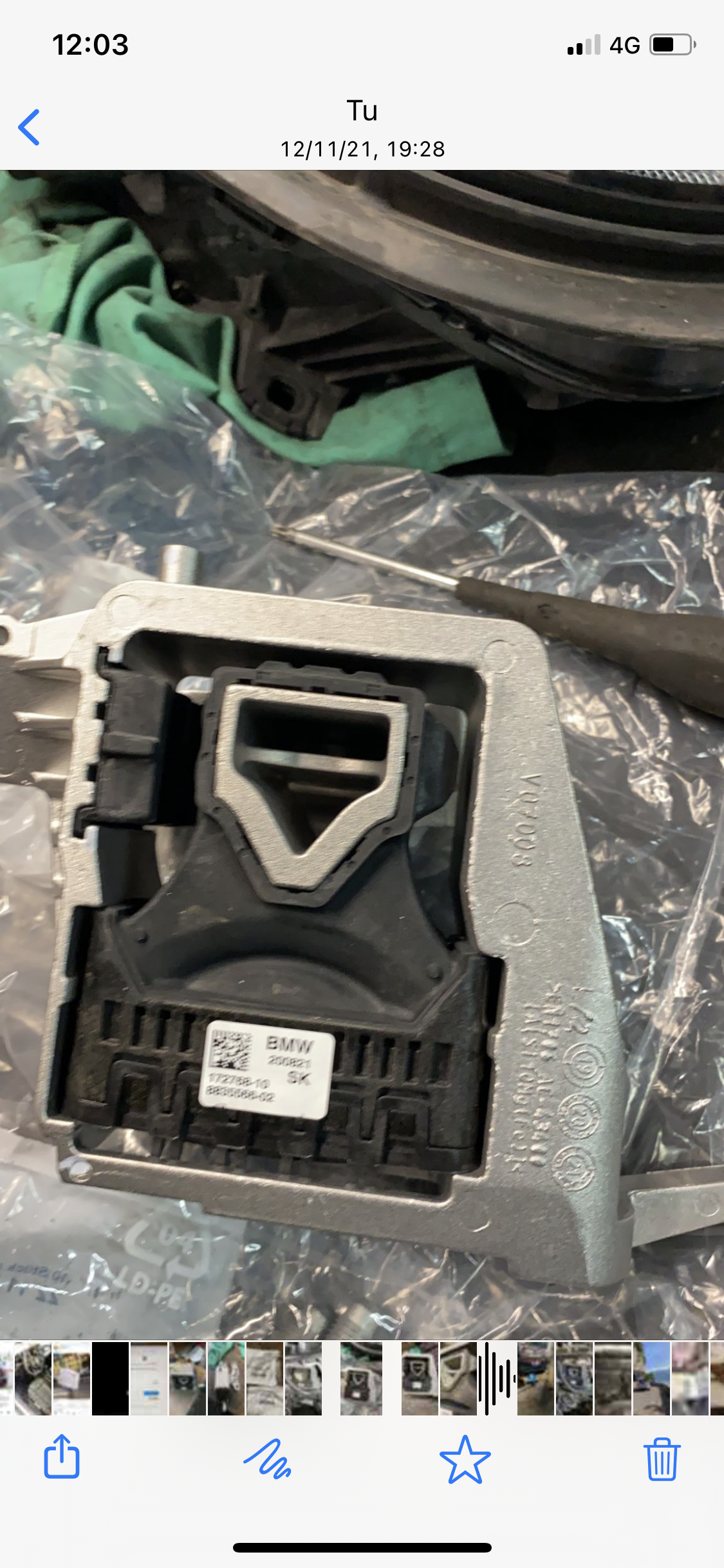

    La mia prima mini
    Rispolvero un pò questo post, a causa di un rumore (toc) che proviene dall'anteriore destro dell'auto mi sono imbattuto, per capire da cosa fosse dovuto,nei supporti motore e vedendo che non erano proprio in ottime condizioni mi sono deciso a sostituire per primo quello inferiore, mettendo un powerflex e poi sostituendo il supporto destro (lato passeggero) con uno OEM, ma non contento del risultato ho deciso di comprare dei tasselli della powerflex per rinforzare il supporto (allego foto) anche perchè mi dovrebbero arrivare in settimana.Vi faccio presente che la macchina ha 60k km. Oltre a queste piccole grane ho montato maniglie, tappo serbatoio, maniglione portabagagli e loghi neri tutto oem. Il famoso toc ancora non ho capito da dove proviene, per info vi dico che me lo fa solo in manovra non durante la marcia non si sente niente su dossi e avvallamenti. Comunque appena arrivano i tasselli ci rimetterò mano con questo amico meccanico. Allego qualche foto del lavoro fatto. Prima che mi scordo volevo ringraziare @LucasCooper e @Julius per la pazienza, i consigli e l'aiuto....ed i soldi che mi state facendo spendere grazie alle vostre idee ahahahah
