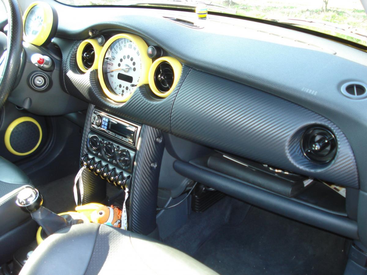

  3. Io utilizzando la pellicola mi sono cambiato il look alla mini, non è stata una scelta tipo: non posso averlo vero uso la pellicola, su una mini si mette il carbonio solo per bellezza...Materiali di nuova generazione, lavori fatto tutti da se è quello che da soddisfazione. Tanti tanti continuano a buttare soldi in quello vero solo x averlo. Il vero carbonio è qualità eccelsa, ma spesso vuol dire buttare i soldi per avere solo qualcosa di bello e vantarsene... Non può esser installato per altri scopi su una mini... Il tuning è tutta altra cosa sulla mia mini non esiste. L'esperienza ed il tempo farà ragionare su ciò che si spende x una passione...
