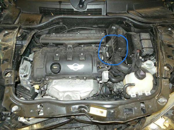

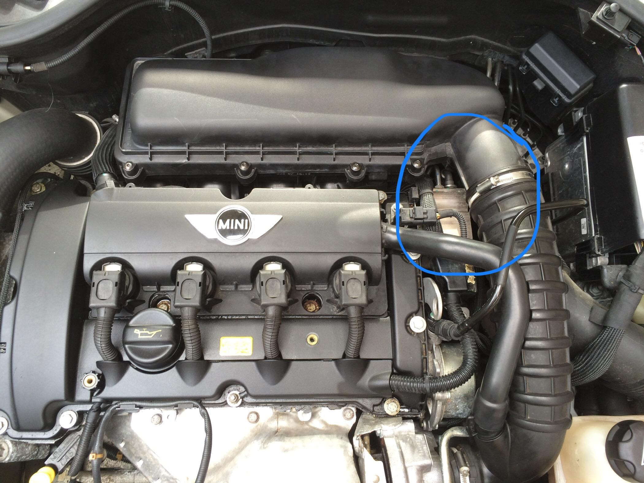

    Problema assetto
    Ce ne sono altri 2 uno a dx r uno a sx in alto Sono visibili aprendo il cofano motore
