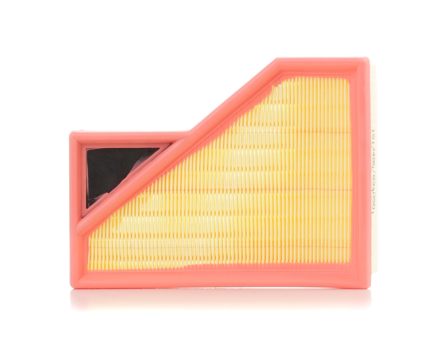

  18. mais
    filtro dell'aria
    Buongiorno. Il sito ricambi.MINI.it mi da due opzioni OEM 13727529261 che sarebbe quello in foto oppure oem 13721477840 il classico rettangolare. Posso montare ambedue sulla MINI R50 prerest del 2003?
