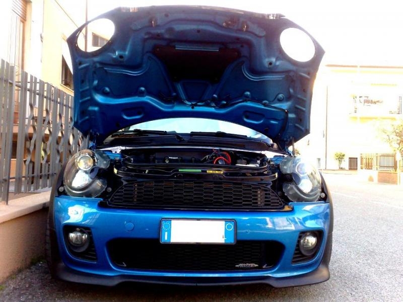

MINId 3.320 Inviato 30 Marzo 2011 Segnala hai abbassato lo stemma JCW? comunque mi piace troppo sta MINI! ma i fari li hai fatti tu in nero? o sono gli originali?
Mr.Wonderful 479 Inviato 30 Marzo 2011 Segnala mini d è stupenda fidati,ha montato i manometri penso se ci fai caso passa un filo rosso nel motore,i fari son verniciati
MINId 3.320 Inviato 30 Marzo 2011 Segnala mini d è stupenda fidati,ha montato i manometri penso se ci fai caso passa un filo rosso nel motore,i fari son verniciati è una delle mie preferite... la cosa che amo particolarmente è il colore e l'abbinamento tetto bianco, cerchi neri! chiedevo dei fari perchè mi interessa capire se è sufficente un phon per capelli per scaldare il mastice che li chiude...
ciccio_r56_s 26 Inviato 30 Marzo 2011 Segnala ciao l'interno del faro è verniciato in nero lucido o opaco ? COMPLIMENTI BELLISSIMA!
MiNi DRiVeR #3 29 Inviato 31 Marzo 2011 Segnala hai abbassato lo stemma JCW? comunque mi piace troppo sta MINI! ma i fari li hai fatti tu in nero? o sono gli originali? Ciao minid grazie 1ooo per gli apprezzamenti... sisi ho messo il badge come dio comanda ( Monda)1988) e i fari li ho riverniciati io !!!! ma il phon a cosa ti serve? il mastice si fissa da solo non devi scaldarlo per chiuderli !!!! :P Magari per aprirli ... però fai attenzione è sempre plastica :post-8-1120393919:
MiNi DRiVeR #3 29 Inviato 31 Marzo 2011 Segnala ciao l'interno del faro è verniciato in nero lucido o opaco ? COMPLIMENTI BELLISSIMA! Ciao ciccio grazieeee :D No i fanali sono nero opaco all'interno... credo sia la plastica esterna che fa effetto lucido !!!!
MiNi DRiVeR #3 29 Inviato 31 Marzo 2011 Segnala mini d è stupenda fidati,ha montato i manometri penso se ci fai caso passa un filo rosso nel motore,i fari son verniciati eeeeh Grazie Mr Wonderful si finalmente ho montato anche i manometri della Prosport !!!!! Bellissimi
monda1988 628 Inviato 31 Marzo 2011 Segnala grazie per il dio comanda!! ma ora e' nettamente piu' racing eheehe grande rocchino!! :new_03:
MINId 3.320 Inviato 31 Marzo 2011 Segnala Ciao minid grazie 1ooo per gli apprezzamenti... sisi ho messo il badge come dio comanda ( Monda)1988) e i fari li ho riverniciati io !!!! ma il phon a cosa ti serve? il mastice si fissa da solo non devi scaldarlo per chiuderli !!!! :P Magari per aprirli ... però fai attenzione è sempre plastica :post-8-1120393919: eh dicevo proprio per aprirli!!! tu come li hai aperti?
MiNi DRiVeR #3 29 Inviato 31 Marzo 2011 Segnala grande roccooooooo!!! come elabori!!! :post-8-1120395257: ahahahahahahhhaah.... solo con quel tubino rosso sono sui 380cv senza il nos poi !!!!
MiNi DRiVeR #3 29 Inviato 31 Marzo 2011 Segnala grazie per il dio comanda!! ma ora e' nettamente piu' racing eheehe grande rocchino!! :new_03: Eh beh Ovvio Mondino... Tu sei il Dio delle JCW !!!! Nessuno sa più di te in merito... Prima di stampare i cataloghi , Mike Cooper ha chiesto il tuo consenso ahahahahahahaha
MiNi DRiVeR #3 29 Inviato 31 Marzo 2011 Segnala eh dicevo proprio per aprirli!!! tu come li hai aperti? Si per aprirli puoi scaldarli "LEGGERMENTE" poi li scolli pian piano e fai tutto quello che devi fare.... ripulisci bene il vecchio mastice e poi li richiudi nuovamente :new_05: Sembra difficile ma non lo è... devi solo aver pazienza e fare attenzione alle microparti che ci sono all'interno dei fanali....
MINId 3.320 Inviato 31 Marzo 2011 Segnala ah quindi il mastice lo hai eliminato ed hai messo il nuovo? ..aprirli senza scaldarli mi è risultato molto difficile! chiedo scusa se sto inquinando il post...
MiNi DRiVeR #3 29 Inviato 31 Marzo 2011 Segnala ah quindi il mastice lo hai eliminato ed hai messo il nuovo? ..aprirli senza scaldarli mi è risultato molto difficile! chiedo scusa se sto inquinando il post... No ma figurati.... sisi ovvio che poi devi richiuderli con del mastice nuovo sennò ti entra l'acqua !!!! il vecchio non incolla più :(
