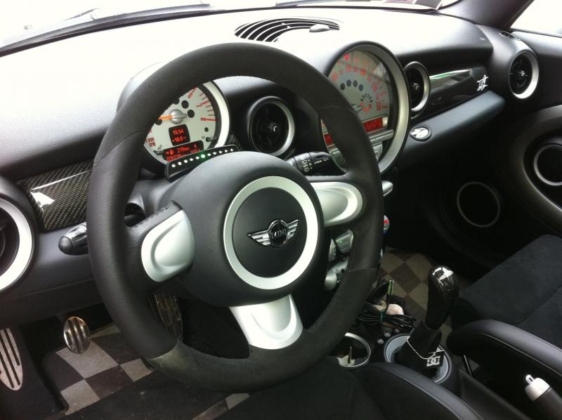

beh adesso è veramente al top...è completa ######!! -sbav -sbav -sbav

Tra poco lo monto anche io :post-8-1120395257: Ma l'hai montato tu??

sisi l'ho montato io e' semplicissimo..stacchi il positivo della batteria..sotto al volante noterai un piccolo buchino..ci infili un cacciavite e fai forza e tak si stacca l'airbag..stacchi i relativi connettorini..mentre per togliere il volante serve una chiave a tubo da 16mm ed il gioco e' fatto ;)

mooooonnnnndddaaaaa l'ho preso anche io hahahaha pero' tutto in pelle.... lunedi' lo monto...
