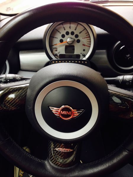

Matt91vara 3 Inviato 20 Marzo 2015 Segnala Per cambiare le placchette bisogna togliere l'airbag centrale oppure vengono via facilmente senza smontarlo?
Giangy 1 Inviato 20 Marzo 2015 Segnala mi spiace non poterti aiutare in questo poiché ho fatto istallare tutto prima della consegna e in tutta onestà non mi intendo assolutamente di meccanica , mi informo e ti faccio sapere, martedì dovrei andare per il tagliando chiederò per te ;-)
stef600rr 40 Inviato 21 Marzo 2015 Segnala le placchette sono fermate da 2 viti dal lato interno del volante... se ti metti lì con calma riesci a toglierle anche senza smontare l'airbag... togli le viti, allenti la placchetta, sfili il connettore e hai fatto
