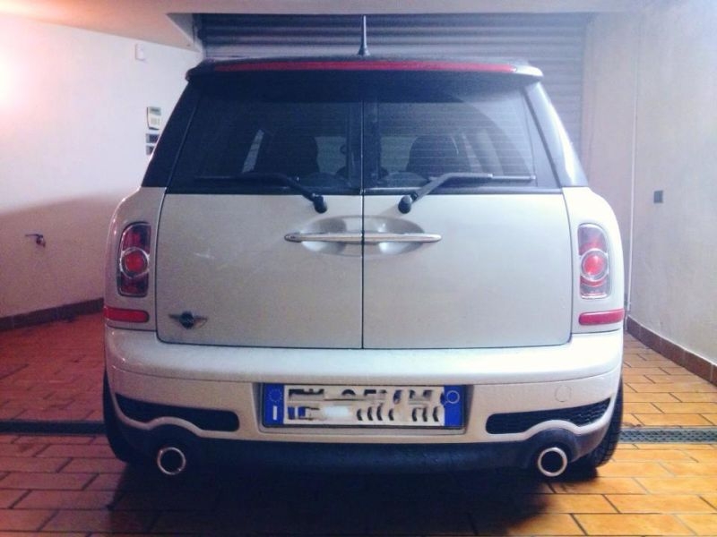

clubby 57 Inviato 26 Marzo 2013 Segnala Alberto, ma il finale destro l'hai cambiato o hai solo aggiunto il sinistro? Che modifiche si devono fare per montare il tutto?
Albert clubman soho 775 Inviato 26 Marzo 2013 Segnala Ho preso i terminali s della clubman di silver e ho comprato il tubo a Y sempre della clubby in conce! Quindi li ho cambiati entrambi e funzionano tutti e 2! Poi siccome la Y ha il diametro da 55 mentre lo scarico normale era da 48 ho fatto fare un raccordo che da 55 diminuisse a 48! Comunque non ho nè vibrazioni, nè perdite! Il mio nome é Albert comunque. ;)
clubby 57 Inviato 26 Marzo 2013 Segnala ho capito ma mi sa che hai comprato anche la parte argentata protettiva per lo scarico sinistro, giusto? Prezzi della Y e di quest'ultima? Albert ;)
Albert clubman soho 775 Inviato 26 Marzo 2013 Segnala Anche tu vuoi fare il doppio scarico? :) Comunque se vuoi ti mando un pm con la lista di quello che devi prendere :)
clubby 57 Inviato 26 Marzo 2013 Segnala se riesco a farlo senza spendere un capitale forse. Comunque se mi mandi la lista mi fai una cortesia. Se hai anche quella delle gonne mandami anche quella magari. Da un lato vorrei montare kit aero completo, dall'altro penso che la mia è del 2008 ed ha 76mila km, non so quanto la terrò... e poi son tutti soldi che perdi.. farei un serio pensierino sulla clubman sd almeno avrei anche la sostanza ;)
MassiMINI89 2.072 Inviato 17 Ottobre 2013 Segnala che roba sta mini....!gli manca solo una rimappatina!
Albert clubman soho 775 Inviato 17 Ottobre 2013 Segnala Pian piano massi si fa tutto!! Domani te la farò vedere :P
