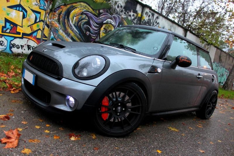

Ale_l'irreCOOPERabile 1.497 Inviato 10 Novembre 2012 Segnala si certo...smontate totalmente (aperte in due) fatte sverniciare e poi riverniciate a polvere....;-)
EspositoCarmine 406 Inviato 10 Novembre 2012 Segnala love stepp 2. <3 le voglioo :D però verniciando hai perso il logo jcw ??
Ale_l'irreCOOPERabile 1.497 Inviato 10 Novembre 2012 Segnala si, con l'arancio non c'azzecca.... ho messo quello brembo... ;-)
krismini.155 228 Inviato 11 Novembre 2012 Segnala bhe dai intanto li fa sempre la brembo...bella idea cmq
MINId 3.320 Inviato 12 Novembre 2012 Segnala molto belle...ma le avrei fatte gialle.. te lo dico oggi dopo aver visto (ieri) una 911 grigio scuro, cerchi neri e pinze gialle... in ogni caso, bel lavoro!
Ale_l'irreCOOPERabile 1.497 Inviato 12 Novembre 2012 Segnala molto belle...ma le avrei fatte gialle..te lo dico oggi dopo aver visto (ieri) una 911 grigio scuro, cerchi neri e pinze gialle...in ogni caso, bel lavoro! ero proprio in dubbio tra gialle e arancio... ma poi ho scelto arancio...e ne sono straconvinto!!!!
ivan! 159 Inviato 13 Novembre 2012 Segnala si certo...smontate totalmente (aperte in due) fatte sverniciare e poi riverniciate a polvere....;-) ma x sverniciarle le hai sabbiate?o hai usato lo sverniciatore? bell up vedrai appena rodi le paste come frena :)
Ale_l'irreCOOPERabile 1.497 Inviato 13 Novembre 2012 Segnala ma x sverniciarle le hai sabbiate?o hai usato lo sverniciatore? bell up vedrai appena rodi le paste come frena :) smontate completamente, aperte in due, sabbiate,riverniciate a polvere e rimontate....in piu ho fatto tropicalizzare i bulloni....sò perfezionista io...o le faccio bene le cose o nada...;-)
ivan! 159 Inviato 13 Novembre 2012 Segnala smontate completamente, aperte in due, sabbiate,riverniciate a polvere e rimontate....in piu ho fatto tropicalizzare i bulloni....sò perfezionista io...o le faccio bene le cose o nada...;-) un ottimo lavoro la sabbiatura si si dici bene o le fai x bene le cose o x nulla.. :) complimenti ancora...
